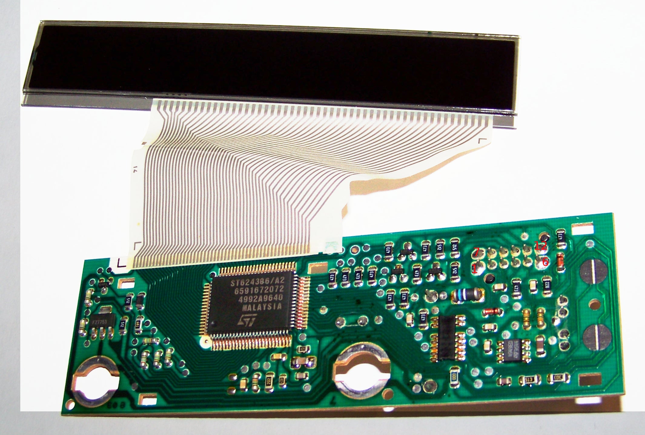

Ich hab aus meinem Corsa der jetzt dank Abwrackprämie verschrottet wird
noch das Radio (car300) und das TID (Tripple-Info-Display) gerettet.
Das ding hat 3 Bereiche:
 - Uhr (4*7-Seg.)
 - Temperaturanzeige (3*7-Seg.)
 - Radiodisplay (8*14-Seg.)
ist über 51 (oder so) Leitungen mit nem Board verbunden
da drauf ist ein ST624306/A2
Kommt von euch jemand aus der Ecke und hat ein Datenblatt, oder kann
sagen, welcher ST624* dem am nächsten kommt.
Hat jemand erfahrungen von euch damit?
Laut steckerbelegung
>Steckerbelegung TID Corsa B und Tigra:
>Pin1 Klemme 30 - Dauerplus - rot
>Pin2 Außentemperatursensor minus - blau
>Pin3 Klemme 31 - Masse - braun
>Pin4 Außentemperatursensor plus - blau/weiß
>Pin5 Klemme 15 - Zündungsplus - schwarz
>Pin6 Auffindbeleuchtung - grau/grün
>Pin7 Auffindbeleuchtung nachts (gedimmt) - grau/schwarz
>Pin8 AA-Ausgang Radio - rot/grau
>Pin9 Datenleitung SCL - braun/rot
>Pin10 Datenleitung MRQ - braun/grau
>Pin11 Datenleitung SDA - braun/schwarz
>Pin12 Wegstreckensignal - blau/rot
sieht aus wie I²C (bild mir auch ein, das irgendwo gelesen zu haben).
Aber was ist das PIN10 MRQ für ein Signal.
die 3 signale gehen alle über jeweils einen transistor und einen 47k
widerstand an den µC - kann das sein? Wie funktioniert dann die andere
richtung?
die anderen typen (ST6242x und ST6245x) haben allerdings auch kein I²C,
sondern ne SPI
Ich fänds toll, wenn man das ding als stand-alone - anzeigemodul
weiterverwenden könnte.
ein 93er als Beispiel??
glaube ich kaum....

@Vlad
übrigens, Uhr und Temp. Anzeige arbeiten unabhängig vom RDS-Feld und
sind nicht manipulierbar per "I2C"......
Und sei bitte vorsichtig mit dem Folienleiter vom Display. Wenn ich Dein
Foto sehe bekomme ich Gänsehaut... das ist ruckzuck abgerissen und somit
schrott
hier mal 2 Fotos von meinem TID am STK500:
http://www.tvrecar.de/images/gauge1.jpg
http://www.tvrecar.de/images/gauge2.jpg

Thomas Vrecar schrieb:
> @Vlad
Das hab ich mir gedacht, die Uhr stellt man ja direkt am TID und der
Temp-Fühler wird ja auch direkt da angeschlossen.
Wo finde ich denn den Temp-Fühler?
wenns fix geht, bau ich den heut auch noch schnell aus.
> schrott
Das sieht, glaub ich, durch die abgewinkelten Leiterbahnen auf dem
Folienkabel schlimmer aus als es ist.
Gibts da auch ne webseite zu?
ich bekomm ander einen stelle nur ein Pasworteingabefenster.
der Temperaturfühler sitzt hinter der Frontstoßstange...
Eine Webseite gibt's (noch) nicht. Das Projekt ist noch in Arbeit.
wo bekommst Du ein Passworteingabefenster?
wie kommt man da ran? kriegt man einfach ab?
Hab nicht viel Zeit zum basteln vorm abgeben.
wenn man auf Hobbys klickt.
schreibt man Hobbys nicht Hobbies?
Hobbys ist schon richtig (englisch).... aber da gibt's (noch) nichts zu
sehen.
Zum Temp.-Fühler: Da muß wohl die Stoßstange runter, dauert 15 min
> sehen.
also im englischen ist es auf jeden Fall falsch.
Worte die mit y enden bekommen im Plural ein ies statt dem y.
Ich bin mir bloß nicht sicher wie der eingedeutschte Plural geschrieben
wird.
ok, da ich das noch nie gemacht habe, wüdes bei mir länger dauern.
wenn man so nicht irgendwie rankommt, dann lass ich es.
Wenn man einen anderen Temp-Sensor anschließen will, was für einen muss
man da nehmen?
Bzw, was erwartet das Display?
Ihr habt Recht, im englischen lautet es Hobbies.
Hab aber gerade nochmals nachgeschaut - die Seite ist doch deutsch, dann
stimmt es ja :-)
Die Stoßstange geht wirklich sehr leicht runter. Oder schau mal ob Du
von unten so bei kommst.
Was für ein NTC stattdessen genommen werden kann weiß ich leider nicht.
