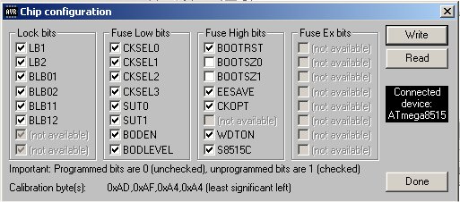

Bevor ich das Programm in den Chip laden wollte, habe ich die FuseBits
konfiguriert. (Bausatz nach anleitung, Programm nicht selbst
geschrieben...) Ein Screenshot zeigte mir wo ich einen Hacken setzen
muss und wo nicht. (Screenshot nich von PonyProg).
Nun reagiert der Controller aber gar nicht mehr, es kommt stattdessen
immer die Fehlermeldung "Device missing or unknown device (-24)" Ich
kann keine FuseBits mehr ändern, auch nichts mehr lesen oder schreiben.

Habe nun gelesen, dass PonyProg das genau umdreht, wo ein Hacken gestzt
ist, heißt es deaktiviert oder nichtgesetzt... Kann es sein, dass ich es
dann genau anders rum hätte machen müssen, also dort wo ich screenshot
ein hacken ist keinen setzten und umgedreht?

Bei PonyProg ist angegeben, was angekreuzt = 0 = programmiert und was
unmarkiert = 1 = unprogrammiert ist. Ich würde folgendes probieren:
Einen Quarzoszillator oder eine andere Taktquelle von 1 - 10 MHz an
Pin19 einspeisen, reagiert der Controller wieder, Glück gehabt,
ansonsten ist ein Parallel-Programmer notwendig, um das Ding wieder zum
Leben zu erwecken.
Sollte man meinen. Im Screenshot oben steht es aber unter "Important:"
genau umgekehrt drin, also 1 für angekreuzt.
von Jadeclaw D. (jadeclaw)
Ist ja auch kein PonyProg-Screenshot.
