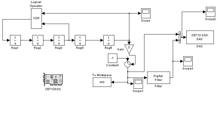

Hallo liebe Bastler!
Ich hänge auf ein Problem.
Ich habe MLS (Maximum length Sequence) generiert und durch ein BP-Filter
gefiltert.Danach habe ich das ganze auf dem Bord (TI C6713 und dessen
DAC) mithilfe von Code Composer Studio abgespielt.
Auf dem Bord habe ich Lautsprecher angeschlossen um den ton zu hören.
Aus beide Kanale solle 2 unterchiedliche Töne zu hören sein (weisse
rauschen und gefilterte Rauschen). Es ist aber nicht der fall.
Was mache ich falsch? Woran liegt das? Hat jemand sich schon mit dem
Thema beschäftigt?
Danke im voraus
Sie sehen Das Model für MLS Ordnung 5 in Anhang.
Das Weisses rauschen kann mann besser mit Ordnung 18 erreichen. Die
modele sehen ähnlich wie der in Anhang. Das model 18. Ordnung ist zu
breit, darum habe ich es nicht geschikt.
Ich denke am Generator wird es nicht liegen - hören tust Du ja was :)
Die Länge 5 ist nicht gerade Üppig für die MLS, deine Frequenzauflösung
/ Verteilung des Anregungssignals ist nicht besonders hübsch.
Hast Du mal zwei unterschiedliche Signale erfolgreich ausgeben können?
Wenn ja liegt es an deinem Filter.
