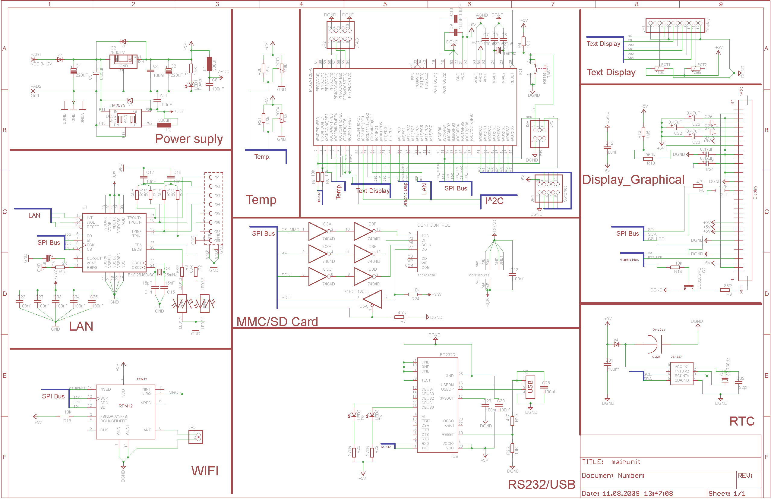

Bitte mal über die schaltung gucken
OP #1369709
nachdem ich schon einige anregungen bekommen habe hier meine vorerst
letzte fassung. Insbesindere beim Netzteil bin ich mir unsicher. Bei den
ICs (RTC und USB und LAN bin ich mir auch nicht hundert prozentig
sicher)
Wäre schön, wenn ihr mir hier noch ninweise geben könntet, falls es noch
welche gibt (wovon ich eigentlich ausgehe) da das ding ja schon
reichlichlich komplex für den anfang ist.
Danke schonmal
Sönke
Gast #1369739
Beim LM2575 fehlt eine Diode bei der Spule.
V3 gehört da gar nicht hin. C11 dürfte viel zu klein sein.
Bei I2C brauchst du noch Pullups. Die internen könnten zu
schwach sein. Also sieh besser noch welche vor.
