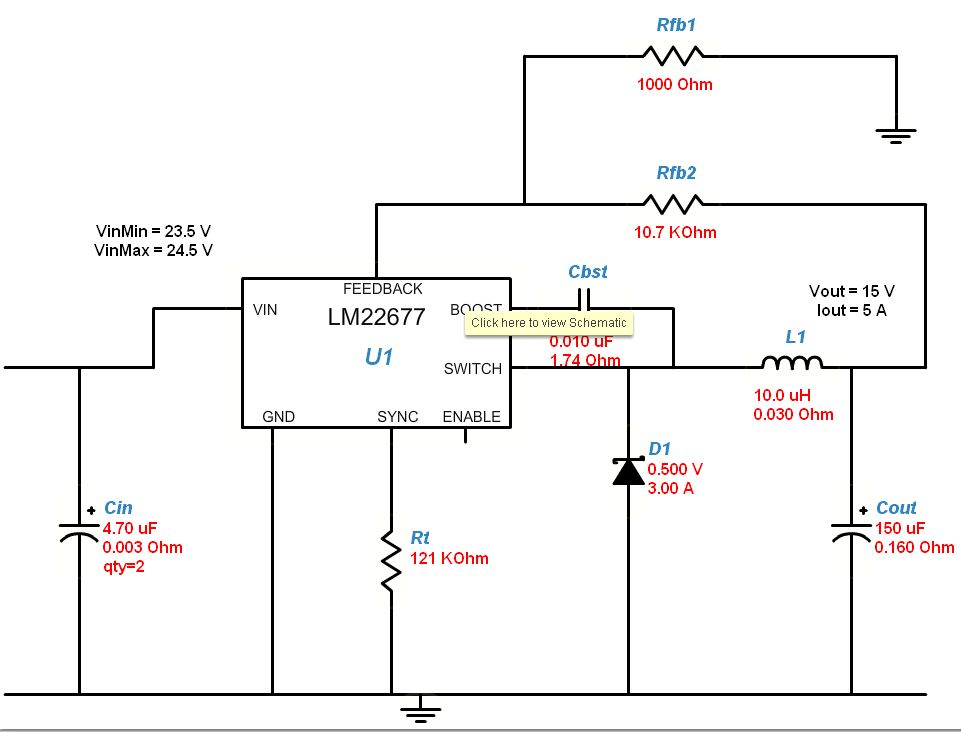

ich bin gerade dabei eine Schaltregler mit dem LM22677 aufzubauen. Vin
ist 24V und Vout sollen 15V bei 5A sein. Die Dimensionierung habe ich
mit Webench von National auch überprüft. Die sollte so korrekt sein. Die
15V am Ausgang sind auch stabil vorhanden.
Das Problem: Sobald ich den LM22677 mit etwas mehr als 2A belaste wird
er furchtbar heiß und fährt über die Temperaturbegrenzung die
Ausgangsspannung zurück. Nun wird der LM22677 ja in einem TO-263-Gehäuse
geliefert und wird eigentlich auf das Board gelötet (Kühlung erfolgt
über Masseflächen). Ich habe schon (nur zum Testen) einen extra
Kühlkörper provisorisch angebracht. Aber auch das hilft nicht viel. Die
Verlustleistung scheint einfach zu hoch zu sein. Lt. Webench sollte aber
der Wirkunsggrad aber bei dieser Dimensionierung bei ca. 95% liegen.
Hat jemand Erfahrungen mit dem LM22677? Wie kann man ihn dazu 'bringen'
tatsächlich 5A zu liefern?
Gruß Rayman

ich war ziemlich sicher, dass die Dimensionierung korrekt war. Auch das
Layout orinteirt sich an den Vorgaben von National. Deshalb habe ich den
ganzen Aufbau (SMD) noch einmal genau mit der Lupe untersucht. Dabei
habe ich dann gesehen, dass der FB-Kondensator zwischen Pin 3 und Pin 1
auf einer Seite offenbar nichr richtig angelötet war. Das hatte wohl den
Wirkungsgrad 'ruiniert' und die Verlustleistung nach oben getrieben.
Also habe ich alles noch einmal nachgelötet. Und siehe da, auf einmal
funktioniert es. Ich habe jetzt einen Test über 2-3 stunden gemacht.
Selbst bei ständiger Belastung mit 5A wird der LM22677 nicht übermäßig
warm. Also alles bestens.
