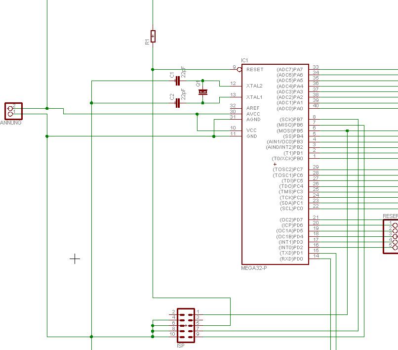

vielleicht kann mir jemand mit meinem Problem helfen?
Ich versuche einen ATMEGA32 zu programmieren und erhalte oben genannten
Fehler. Ich gehe davon aus das mein paralelles Kabel zum Programmieren
funktioniert, weil es mit einem ATMEGA8 klappt.
Meine frage ist nun habe ich was in meiner Schaltung übersehen und was
falsch angeschlossen oder gibts einen Unterschied bei dieses Modellen.
Vielleicht hat jemand einen Tip für mich?
Danke schon mal.
PS.: Schaltplan liegt bei
von Sumynona (Gast)
1. Schaltplan unvollständig (Die Drähte gehn alle ins nichts)
Sonst sieht die ISP-Schnittstelle OK aus
Frage: Läuft der Controller überhaupt? Hat er einen Takt? (Bei neuen
Controllern hat er einen internen Takt, der reicht)
Ist die ISP-Frequenz niedrig genug?
von Sumynona (Gast)
Achja: wird MOSI vielleicht ungünstig beeinflusst? der geht ja noch
woanders hin...
von Sumynona (Gast)
Achja:
Dein Parallelportdongle kriegt keine Spannung ;-) VCC muss angeschlossen
werden sonst sagt sich der 74hc im dongle "ohne strom geht nix"
von burns1111 (Gast)
die drähte die rechts raus gehen, gehen nur zu einem Stecker wo noch nix
dran hängt. Die Spannung kommt über den Anschluß auf der linken Seite.
Kann es sein das MOSI durch einen Pullup/down auf ein festes Potenzial
muß?
ob der Controller überhaupt läuft weiß ich nicht konnte noch nicht mal
die Fuse bits auslesen sei dem schreiben.

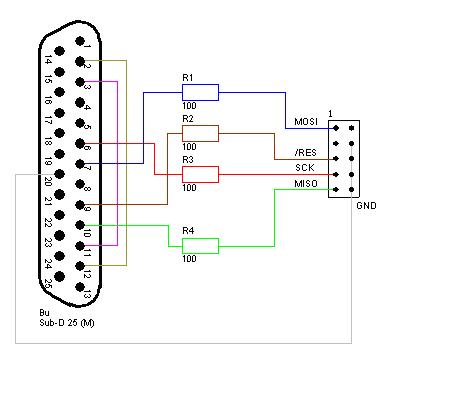

Das VCC am Pin2 bring auch nix weiter, da ich nur ein einfaches paral.
Programmierkabel habe wo es an dem Pinn nicht weiter geht.
Da ist nur die Masse verbunden mit dem PC damit das gleich ist.
Mein Atmega8 ist auch so angeschlossen und bei dem gehts auch ohne VCC.
An welchen Pin sollte deiner Meinung nach das VCC an den
Programmieradapter?
(im Anhang mal das Programmierkabel)

von Sumynona (Gast)
Gut, mein Verdacht war jetzt, dass du den "besseren" mit 74hc244 hast
quasi nach dieser (oder ähnlicher) schaltung
http://www.rn-wissen.de/index.php/Bild:Ispschaltplan.gif
VCC ist laut Kanda-Standard an dem bei dir unbeschalteten Pin 2. Siehe
auch
http://www.rn-wissen.de/index.php/RN-Definitionen#ISP_-_Programmierstecker
Was hängt denn grad noch an MOSI dran? Da geht auf deinem Schaltplan ja
eine Leitung weg...
Zum Thema Pullups/Pulldowns: Braucht man nix.
Ansonsten fehlen an deinem Atmega Abblockkondensatoren. Ein kleiner Elko
schadet auch nicht in der Schaltung
Am mosi ist im Moment nur ein Stecker dran der noch unbeschalten ist.
Die Abblockkondensatoren habe ich schon nachgerüstet, aber unverändertes
verhalten.
werde es in den nächsten Tagen mal probieren, Danke schon mal
Hallo, nochmal
habe den Fehler in meiner Schaltung gefunden. HAbe die ganze zeit drüber
weg geschaut das eine Brücke auf meiner Platine fehlte.
Die Brücke zu MOSI.
Danke für eure hilfe!
