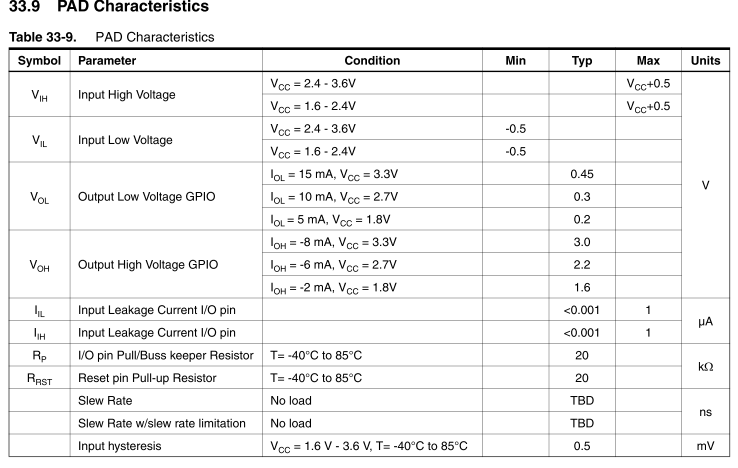

ich will mit dem XMEGA eine Schaltung bauen und bin zur Zeit am Designen
der dafür notwendigen Leistungselektronik für die Digitalen Ausgänge.
Leider konnte ich bei Atmel nicht finden wie groß die Ausgangsspannung
und der (maximale) Ausgangsstrom ist.
Die Ausgangsspannung wird wohl Versorgungsspannung - etwas sein und ist
gut abschätzbar.
Den maximale Ausgangsstrom kann ich nicht abschätzen bzw für die
zulässige Ausgangsimpedanz/Widerstand konnte ich nichts finden.
