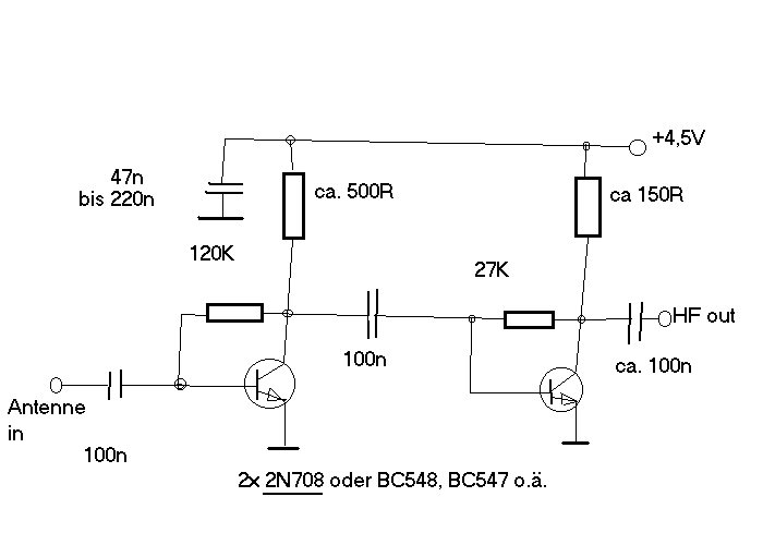

mein Loop funktionert an meinem Weltempfänger ganz gut, nur leider ist
der Elektor DRM ziemlich unempfindlich. Man liest oft, man soll einen
FET als verstärker nehmen. Meine Frage: kann man auch einen zb 2
Stufigen Transistorverstärker bauen? Was würde dagegen sprechen?
Spricht nix dagegen. Ist aber wegen der Ruhestromeinstellung
Bauteilaufwändiger als ein JFet Verstärker. Ausserdem meinen bestimmt
einige mit dem JFet und der u.U. hohen Eingangsimpedanz könnte man was
gewinnen.
Viele Grüße,
 Martin L.

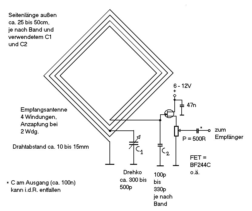

regelbare aktive Loop, habe sie selber noch nicht aufgebaut, soll auf
jeden fall gute ergebnisse bringen.
drahtquerschnitt würde ich nicht unter 1mm^2 wählen, eher dicker...
habe leider keine konkreten infos zu den bauteilen für bestimmte bänder.
wenn du sie aufbaust, kannste ja mal ein paar infos posten...
