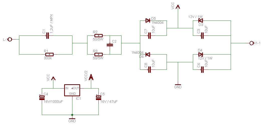

hi
ich habe nen keines prob mit nem Funkschalter
die led´s wurden mit der zeit immer dunkler bis sich nixmehr tat
also was macht mann da
aufschrauben und mal nachmessen was phase ist
ergebnis war das ich keine spnnung an den ICs und Elkos hatte
um die z-dioden war alles auch schön dunkel so das die wohl nen bisschen
heiß geworden sind
habe den ganzen ranz dann mal ausgelötetund provisorich an nen 12V NT
gehängt
alles kein prob
nur weiß ich jetzt nichtmehr wo und wie die dioden und z-dioden
hinmüssen
der aufdruck gibt mir nur die richtung der dioden vor aber nicht welche
daher habe ich das mal inb eagle gezeichnet
was meint ihr
ist das mit den dioden so richtig?
wenn ich im forum und googel suche sehen die cNT ganz anders aus
mfg
heiner

Irgendwie ergibt das alles nicht so ganz einen Sinn. z.B. C2 ist so
komplett nutzlos, oder die ganzen 10µF Kondensatoren, die schließen
irgendwie die Wechselspannung kurz. Schau nochmal nach, ich würde darauf
tippen dass du da etwas falsch abgezeichnet hast.

den Plan zweifle ich stark an.
Ein kurzgeschlossener C2 ergibt keinen Sinn und die Anordnung der 10µ
Elkos auch nicht so richtig.
Warum hast Du dann nicht das defekte Bauteil gesucht und ausgetauscht?
Gruß aus Berlin
Michael

hi
ich habe kein prob mit deutsch
nur andere mit meinem
hilft mir also viel dein kommentar
und zu dem kondensatoren
die sind wirklich parallel zu den dioden
ich versteh den sinn auch net aber es lief ja jahrelang
und C2 verbindet die beiden vorwiderstände
wenn ich ne gute kamera hätte würde ich nen bild der unterseite posten
hat er aber net
warum das defekte teil net einfach austauschen
hmm
erstmal das defekte finden
und das konnte aus meiner sicht nur die kondensatoren oder die dioden
sein
die musten aber erstmal raus um zu testen ob der rest dahinter noch ok
ist
und beim ausbau war mir noch net klar das das unterschiedliche dioden
sind
da habe ich mich auf den platinenaufdruck verlassen
