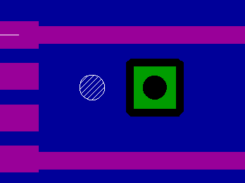

Habe erst ein GND Polygon auf bottom erstellt.
Dann ein Via eingebaut.
Dann Tools>DRC>Supply> X Generate Thermals for Vias
Dann das Via gelöscht. Es bleibt ein weißer, schraffierter Kreis.
Ein neues Via ist nicht mit dem GND Polygon verbunden.
Wie geht's richtig?
Steffen A. schrieb:
> Hmm.. Kann der Kreis vielleicht nen Rest von einer Fehlermeldung vom DRC
> sein? Eagle ist nen Weilchen her, bei mir..
Gute Idee, aber die sind in der Farbe des Layers.
Ich habe es nun mal ausprobiert, ist tatsächlich im Dimension-Layer, und
man bekommt es normalerweise durch einen erneuten DRC-Check weg.
