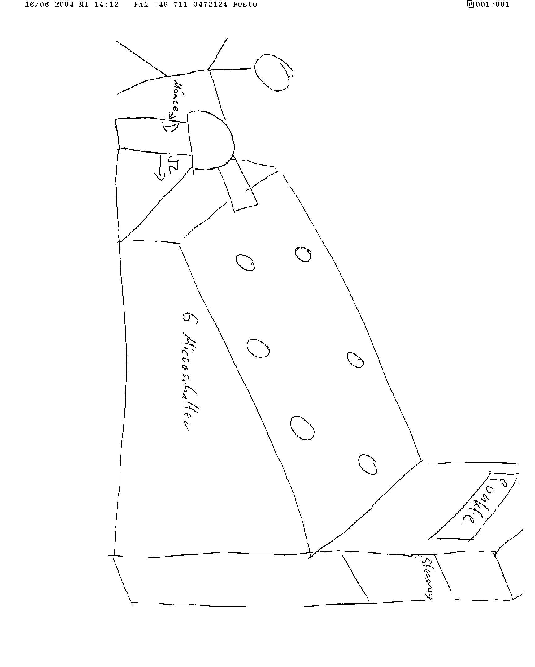

Es handelt sich um eine Steuerung für eine Kanonenspiel-Anlage.
Vielleicht schon mal auf nem Fest gesehen. Dabei werden mit Druckluft
und einem Kanonenrohr Bälle auf ein Ziel geschossen. Das Ziel ist ein
grosses Brett welches hier 6 Löcher hat. Für jedes Loch das der Spieler
trifft gibt es unterschiedliche Punktzahlen: 100, 100, 200, 300, 500,
800. Wie man sieht werden die hinteren beiden stellen hart auf 0
gestellt, da sich diese nie ändern.
Registriert werden diese Bälle durch Microschalter, es fällt ein Ball
in ein Loch, rollt durch einen Kanal und an diesem ist ein
Mikroschalter. So weit so gut. Mein Programm muss also die Punkte
addieren. Dann muss es noch zählen wieviel Bälle abgeschossen wurden
und wieviele reingekommen sind. Denn der Spieler hat z.B. 15 Bälle,
also so oft darf er schiessen. Und schiesst alle hintereinander (min.
0,5 sek pause) ab, dann rollen die auf dem Brett rum und fallen alle in
die Löcher. Doch es bleibt auch mal einer irgendwo hängen, das muss das
programm merken und nach einer gewissen wartezeit wird dem Spieler noch
ein Ball, da ja  zwar alle raus sind aber nicht alle rein gekommen sind,
freigegeben. Solange bis nicht nur 15 Bälle abgeschossen wurden, sondern
auch 15 angekommen sind.
