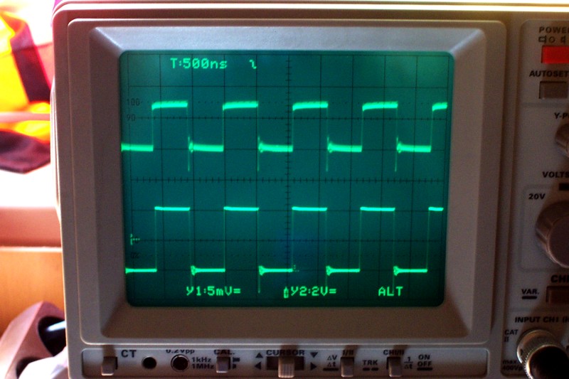

von MNR (Gast)
Als Bausatz (Nr.68-350-80, heißt LA1, mal bei ELV.de suchen) kostet das
Teil 100 EUR.
Gruß Matthias
von Oliver Keller (Gast)
@MNR
Ich find den LA1 recht interessant. Aber irgendwie wir auf der ELV
Seite nicht ganz klar, was er alles kann. Hat er z.B. Cursor oder eine
Zoom möglichkeit  mit Gitter zum Timing messen?
Welche Bedienteile gibt es überhaupt. Auf dem ELV Foto siehts ja recht
"übersichtlich" aus, aber genau erkennen kann man nichts.
Und könntest Du bitte evtl. mal ein Bild (in dem Fall eher analoger
Screenshot ;) von der LA1 Bildschrim Anzeige  machen?
Danke,
oli
von MNR (Gast)
Ich habe dir mal ein Bild des LA1 hochgeladen.
Zu deinen Fragen:
- Cursor: ja (die beiden Drehknöpfe, der Cursor ist ein senkrechter
Strich, den man hin und herschieben kann)
- Zoom: nein
- Gitter: nein, Timing messen: Nur Pi x Daumen, oder mit angelegten
Takt etwas genauer.
Bildschirmaufbau: 8 Waagrechte Linien (die das Rechtecksignal
darstellen), eine senkrechte (der Cursor).
Zur Messung: Erst stellst du die Sample-Rate ein (links), dann startest
du (trigger, manuell, automatisch), dann kannst du die aufgezeichnete
Folge durchsehen (rechts daneben). Easy to use halt, die

Jetzt habe ich das Oszilloskop und es ist eigentlich super, aber es gibt
ein recht großes Problem:
Der Kanal 1 funktioniert nicht wie erwartet. Ich habe mal ein Bild
angehängt. Beide Tastköpfe hängen am selben Signal. An den Tastköpfen
und ihren Einstellungen liegt es nicht. Man beachte die
unterschiedliche V/Div-einstellung! Auf dem Foto habe ich vergessen die
Anzeige vom Ch.I auf 1:10 zu stellen, sind also eigentlich 100mV/div,
was allerdings immer noch viel kleiner als 5V/div ist! Wenn ich z.B.
direkt 5V an ch.I lege, dann ist die Anzeige im Verhältnis zu obiger
Kurve auch nicht in richtiger Relation. Ist der Defekt schwerwiegend,
oder kann ich mal das Gehäuse aufmachen und nach einem Durchgebrannten
Bauteil Ausschau halten?
Bin für jeden Tip dankbar!
von Christof Krüger (Gast)
bild vergessen...
oh, ich depp. Nochmal: Die Einstellung am CH.I ist 50mV/DIV und am CH.II
ist sie 2V/DIV
Hier nochmal ne Gesamtansicht.
Habe das Ding mal aufgeschraubt und den Fehler gefunden. Direkt am
Eingang (das erste Bauteil), ein 51,1 Ohm-Widerstand war verkohlt. Da
hat wohl jemand mal etwas viel Strom durchgejagt (?). Naja, jedenfalls
habe ich einen 51Ohm-Widerstand von einem alten Mainboard eingelötet
und siehe da: es funktioniert!
Hatte echt Glück, dass da nur dieser eine Widerstand kaputt war.
von Oryx (Gast)
Hi Christof,
die Bilder sind gut gelungen.
Die Abweichung sieht nicht gut aus. Wenn da nicht noch irgendeine
versteckte Einstellung für die Tastköpfe vorhanden ist, dann ist das
Gerät kaputt.
Hast du die Tastköpfe getauscht, wandert der Fehler?
Kannst du den Teilungsfaktor der Tastköpfe am Gerät einstellen (geht
bei meinem Tek automatisch)?
Wenn du nicht ziemlich genau weisst, was du da machst, solltest du
besser mit dem Verkäufer reden und das Gerät zurückgeben.
Wenn das Gerät erst mal geöffnet ist, wird sich der Verkäufer wohl
streuben. Ansonsten sollte eine Rückgabe klappen.
Ansonsten sieht mir ein solcher Fehler schon sehr arglistig aus. Das
kann man eigentlich nicht übersehen. Wenn zum Beispiel die
Invertieren-Taste nicht geht, kann jeder sagen "Hab ich nie benutzt".
Aber so??
Schreib mal, was daraus geworden ist.
MfG
Oryx
Danke für Deine Antwort. Habe das Oszi aus Bochum (nach Lübeck)
geschickt bekommen, also mal eben zurückschicken wäre eh nicht
gegangen.
Hab noch nie ein elektro-Gerät repariert, aber ich hatte echt Glück.
Das Öffnen des Gehäuses hätte eh keiner bemerkt, da jedenfalls das
Äußere recht einfach aufgeht und keine Siegel hat.
