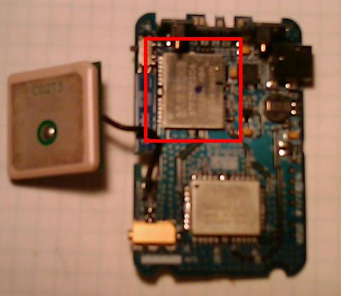

ich will einen GPS-Tracker bauen, und habe hier ein GPS-Modul aus einem
Bluetooth-GPS Gerät ausgebaut. Mit dem Oszi fand ich auf dem GPS-Chip
(unterer Chip) den Pin wo das NMEA schön als UART rausgeht, das werd ich
dort abgreifen. Was mich stört, ist der Bluetooth-Chip (rot umrandet),
der die Daten per BT weiterleitet. Er stört mich weil er für die
zukünftige Funktion nicht gebraucht wird, aber Strom frisst.
Wie kann ich den wegbekommen? Heißluftpistole?
Und die Hauptfrage: Wie glaubt Ihr, stehen die Chancen, dass der Rest
des Modules nacher noch funktioniert?
Oder meint Ihr, das der eh nicht soviel Strom mampft, und es das Risiko
nicht wert ist?
Bin dankbar für jeden Tipp.

Danke für die Tipps.
Das mit dem Durchtrennen der Stromzufuhr dachte ich mir auch schon,
klappt aber nicht weil 3-Lagige Platine und die entsprechende Leiterbahn
kommt von unten. Noch dazu hat der IC keine Beinchen.
Werd das mal mit der Heissluft und der Alufolie probieren.
