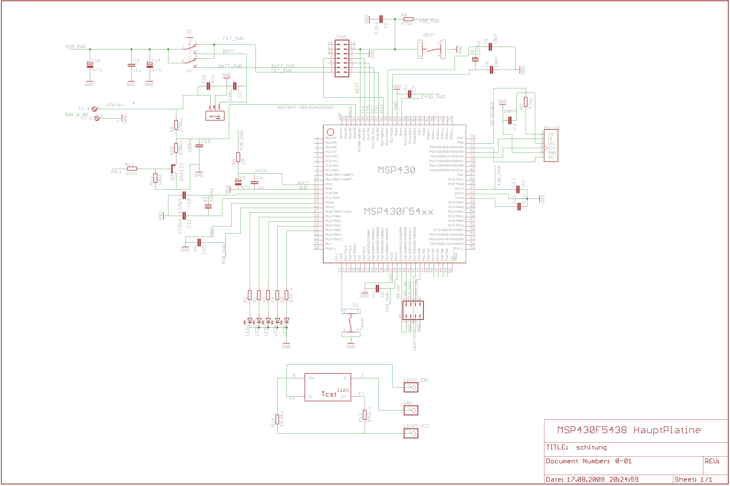

mein  erstes projekt  ist fast  fertig ,daher  wollte ich ein  rat von
euch hollen,ob die schaltung okay  ist, oder  es  noch was zu verbessern
gibt ?
zweck der Schaltung (das ganze in Low Power mit einer 6V batterie ):
umdehung messen und in einer Mic-sd  spreichern
batterie überwachen
Dcf77 modul um die RTC zu syncorniesieren
danke

Gut, dann fange ich mal an.
1) wenn mehrere Leitungen miteinander verbunden werden sollen, dann
musst du einen "Knödel"/Punkt machen. So wie bei FET_PWR links oben.
Wenn da kein Punkt ist, dann denkt das Programm, dass die Leitungen
nicht verbunden sind, sondern sich nur kreuzen.
2) C17 ist zu groß. 1uF sollte genügen.
3) Ich sehe leider nicht, was für ein Spannungsregler verwendet wird.
Aber Low-Drop ist besser, falls noch nicht verwendet.

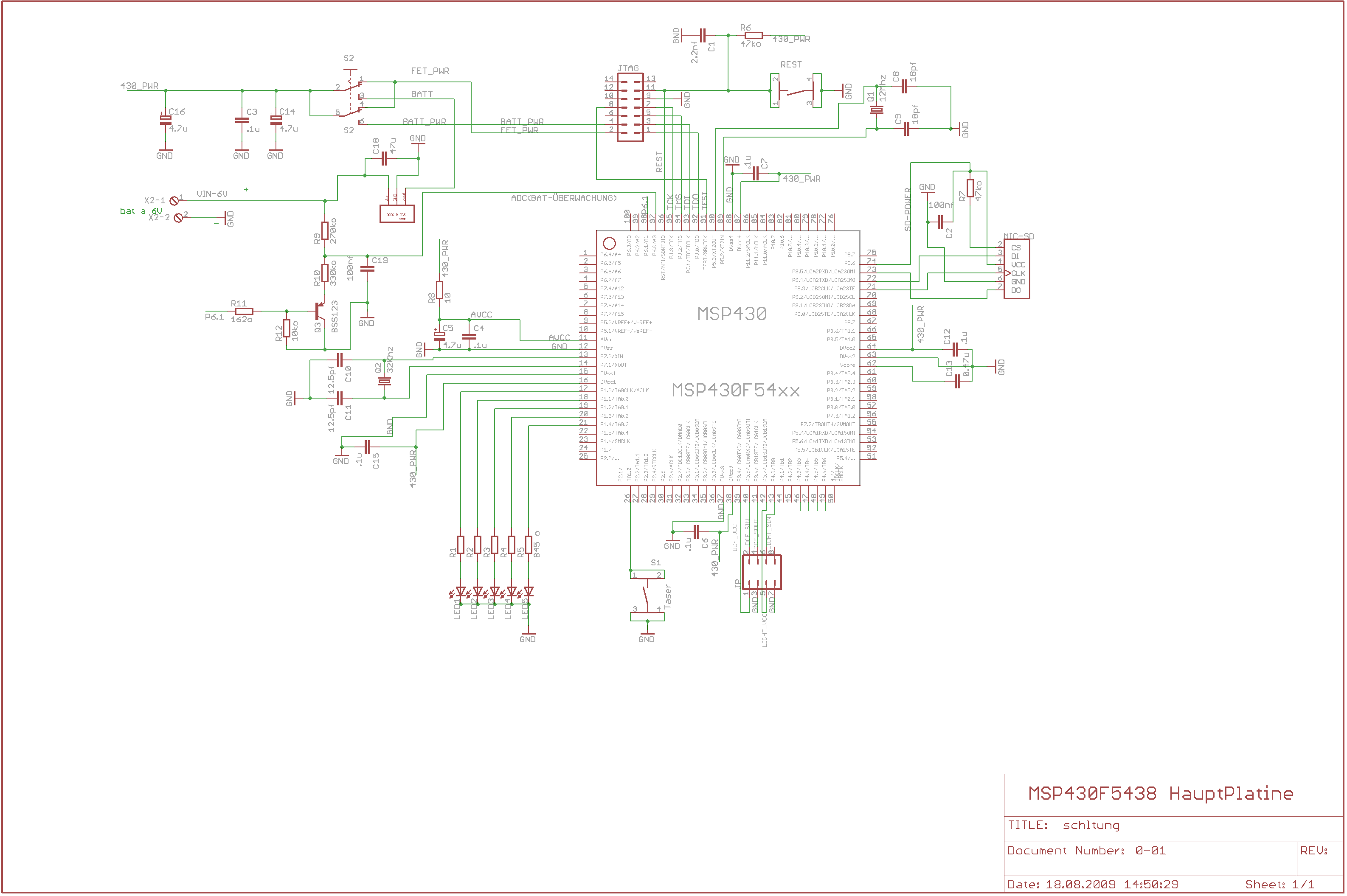

Ich habe einen DC/DC Wandler  von Recomm(R-785.0.5)  benutzt (ist der in
Ordnung oder gibt’s was besseres? )
Und  habe den C17 jetzt ganz weggelassen, die 100uF war optional im
Datenblatt  (ich weiß nicht, was die damit meinen )
