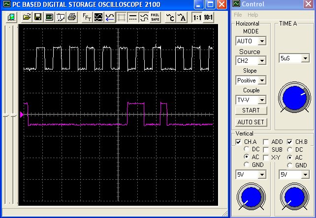

Hallo ich habe irgendwie ein Problem mit dem SPI Slave. Master sendet
korrekt und der Slave soll empfangen und Led zum leuchten bringen, tut
er aber nicht und ich weiss nicht warum. Den SS Pin vom Slave habe ich
auf Masse gezogen. Mein Code ist im Anhang ist da was falsch? Kann mir
vielleicht jemand helfen? Danke!

Welcher uC?
Ist beim Master der SS als Ausgang definiert?
Den SS vom Master benutzt du am besten auch um den Slave anzuwählen.
So kannst du jederzeit wieder vernünftig synchronisieren zwischen
Master und Slave.
> auf Masse gezogen.
MCs können leider nicht hellsehen.
Ohne das /SS-Signal weiß der Slave ja nicht, wann ein Byte anfängt.
Also /SS = 0, Byte senden, /SS = 1, dann klappts auch mit dem Slave.
