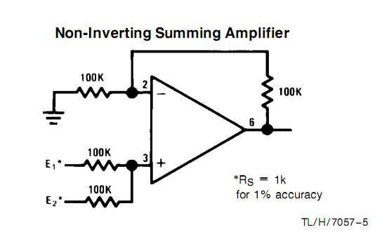

Ich suche eine Möglichkeit, eine Spannung (0-5V) auf eine variable
zweite Spannung (0-20V) draufaddieren. Und das Ganze soll möglichst noch
ohne eine negative Hilfsspannung auskommen... (ein normaler Addierer mit
OV als Bezug ergibt ja immer eine negative Spannung)
Hat da jemand eine Idee?
