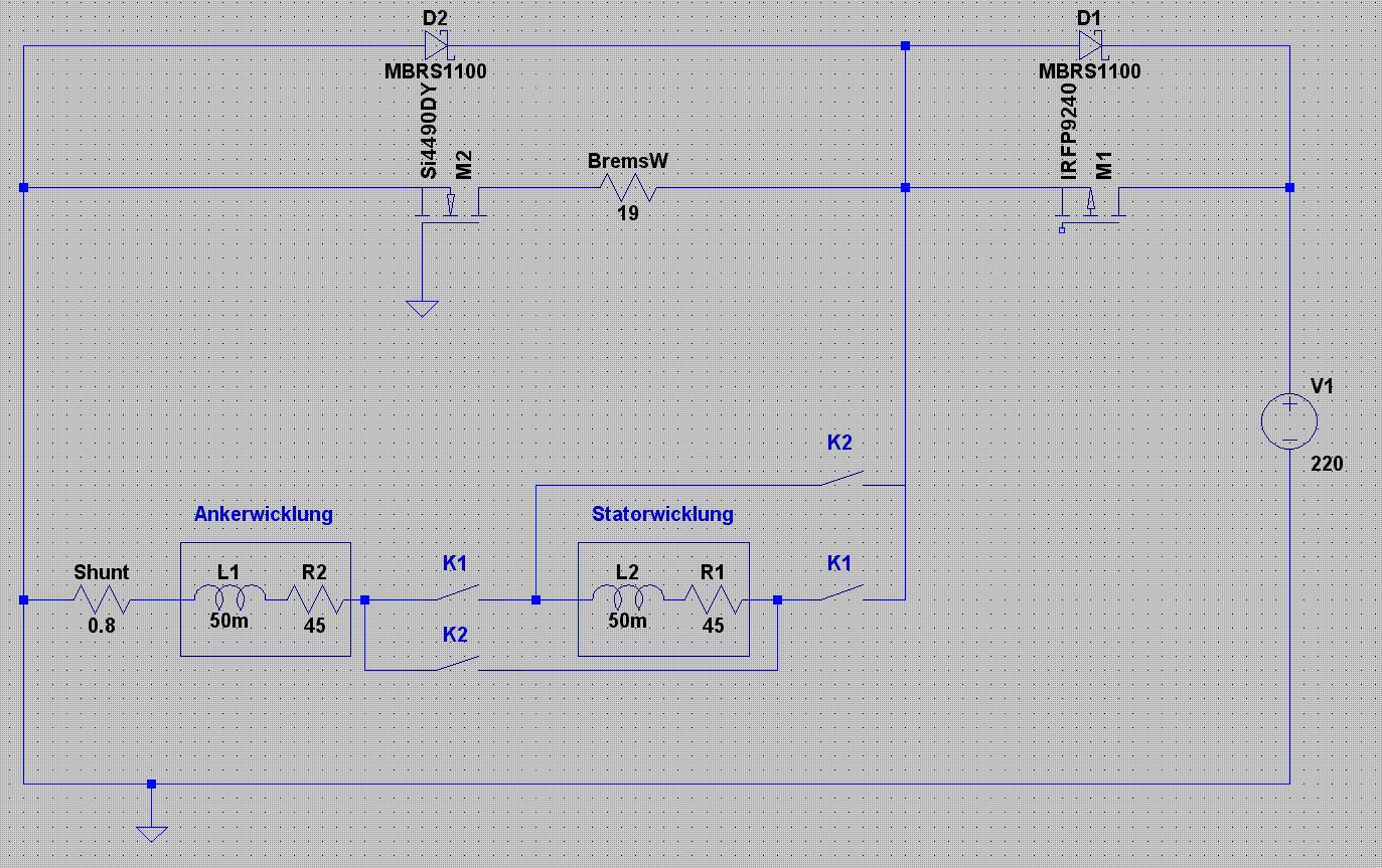

ich wollte folgenden Reihenschlussmotor über einen AVR Stromgeregeln...
Nennspannung 220V DC
Nennstrom 1,5A
Maximalstrom 2,5A
Da es ein Schulprojekt wird, muss ich auf die Galvanische Trennung Wert
legen, außerdem soll man auch später einen PC über den UART anschließen
können. Ich möchte am besten alles von den 220Volt Isolieren... Leider
find ich keinen Treiber der das beherrscht, jedenfalls nicht bei einer
Schaltfrequenz von ca 3-6kHz. Sowohl den Bremsmosfet (wollte ich einen N
Typ nehmen) als auch den Betriebsmosfet (muss wohl bei der Verschaltung
P Typ sein) wollte ich über die PWM ansteuern. Zwei N Mos würden nicht
funktionieren denk ich, weil es ja keine wirkliche H Brücke ist, in der
sich Low Side Mos und High Side Mos abwechseln, sondern jeder sein
eigenes Programm fährt...
Ich hab mal nen Schaltplan angehangen, wie ich mir das vorgestellt
habe... Vielleicht habt ihr noch ne Idee?! Die Typenbezeichungen der
Bauteile war nur zum Test völlig willkürlich gewählt...
Vielen Dank schonmal
Basti
Mir ist gerade noch eine zweite Möglichkeit eingefallen...
Ich könnte auch alle Taster auf 230Volt Tauglichkeit auslegen und die
RS232 Schnittstelle mit diesem IC isoliert ansteuern -> ADM3251E
Dann müsste ich die Mosfets nicht Isoliert ansteuern... Jetzt brauch ich
nur noch ein StepDown Wandler der mir die Gleichspannung von 220 Volt DC
bis maximal 250 Volt DC auf 15 Volt DC runterreglet...
(Spannungsversorgung für Mosfets und Microcontroller).
Dazu hab ich mir folgendes überlegt:
Wenn ich von einem Schaltnetzteil die Gleichrichtung entferne oder auch
drin lass (ich glaub das egal), dann könnte ich auf die gewünschte
Spannung kommen, da ja die Netzteile ja meist geregelt von 115V AC bis
250V AC alles mitmachen. Damit hätt ich aber dann die Massen getrennt
und die Mosfet Ansteuerung funktioniert auch nicht mehr, seh ich das
richtig?
Hab da folgenden Mosfet/IGBT Treiber gefunden -> IRS211
Funktioniert der auch mit der Netzteilvariente..
Danke
Grüße Basti
