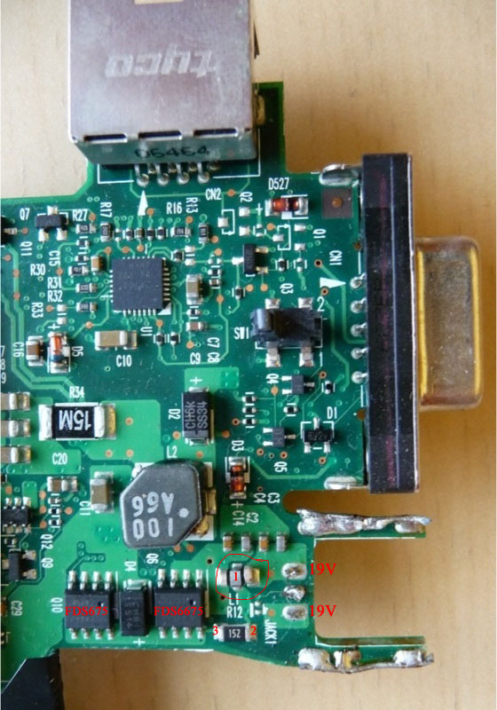

Ich habe hier ein Notebook liegen bei dem das netzteil einen Kurzschluss
verursacht hat, Netzteil defekt.
Allerdings läuft das nx7400 mit vollem Akku noch einwandfrei.
Allerdings bei einstecken eines neuen Netzteiles lädt es den Akku nicht
mehr auf und auch so läuft es nicht mehr trotz eingestecktem Netzteil.
Bei dem Bild fehlt die Buchse, unseres ist da noch völlig in Ordnung.
Das eingekreiste Bauteil interressiert mich erstmal, da an ebiden Enden
die 19V anliegen, aber an Punkt 1 nichts mehr, deswegen liegt auch an
Punkt 2 und 3 nichts mehr an.
Die beiden FDS6675 Bausteine regeln das laden des Akkus usw.
Mach doch mal eine Nahaufnahme. Könnte eine Diode, Induktivität,
Widerstand oder Kondensator sein.
Aus der Ferne lässt sich das schwer sagen ...
Gruss Uwe
OP
Hatte ich auch in Verdacht, dann soll das wo ich Zahlen angeschrieben
habe wohl eine entstörte Masse darstellen. Denn an den beiden anderen
Enden liegen 19V an.
Dann denke ich sind die beiden FDS6675 defekt, da zwar an beiden die
Eingangsspannung von 19V zu messen ist, aber nichts auf der anderen
Seite.
Dann denke ich hat es die beiden Bausteine zerstört, allerdings kann da
ja noch mehr sein.
L1 Ist wahrscheinlich ein Filter (LC-, PI-, oder T-Filter) mit 3
Anschluessen. Der mittlere Abgriff sollte demnach auf Masse liegen,
vielleicht mal nachmessen. Wenn der Fet nicht schaltet, dann miss mal
sein Gate, vielleicht wird er einfach nicht durchgesteuert.
