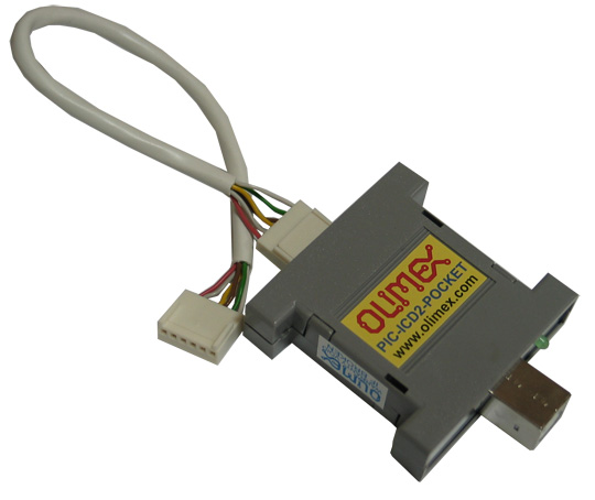

ich habe mir einen "Olimex ICD2-POCKET-Programmer" bestellt und heute
erhalten.
Leider ist die Pin-Belegung mir nicht ganz klar. Alles was ich finden
kann ist: http://www.olimex.com/dev/images/PIC/PIC-ICSP.gif
Dazu steht nur "TOP-View". Aber ich kann sowohl den Stecker als auch den
Programmer um 180° drehen - also was heißt denn dann "TOP" ?!?!
Gruß,
 Tobias
OP Persönliche Seite
A. K. schrieb:
> Von unten sehen Gänseblümchen anders aus als von oben.
> Bottom view hiesse, die Platine von unten zu betrachten. Da pflegt sich
> manches umzudrehen, daher schreibt man sowas rein.
Schau dir mal den ICD2-Pocket an
(http://www.olimex.com/dev/images/PIC/PIC-ICD2-POCKET.jpg)
Der schaut von oben und unten gleich aus... aufmachen ist nicht, da
sonst die Garantie verloren geht.
Den kann man drehen und wenden wie man will.
Ausserdem ist "TOP-View" auch abhängig davon ob der "Stecker" zu mir hin
zeigt oder von mir weg zeigt - auch wenn man die Platine von oben
betrachtet!

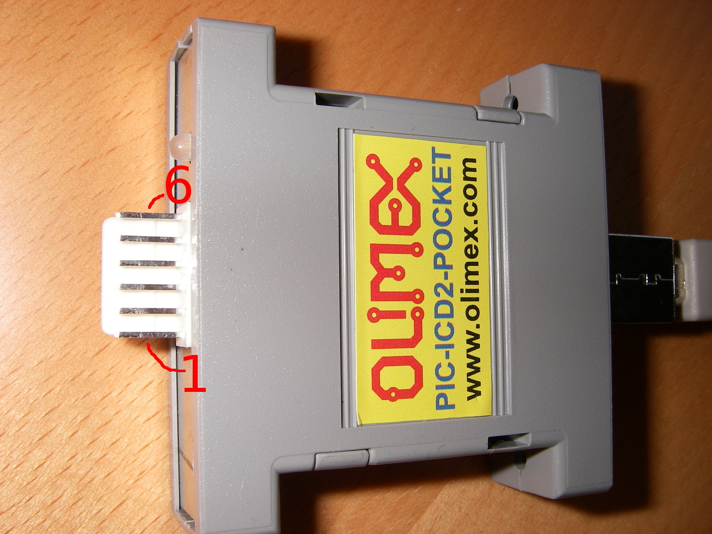

Jo, passt doch genau zu dem von dir ursprünglich verlinkten Bild.
Zugegebenermassen nur wenn man weiss, wie diese Stecker in der
gewinkelten Version auf der Platine aussehen, also weiss, dass die
flächige Seite zur Platine zeigt, also "unten" ist.
