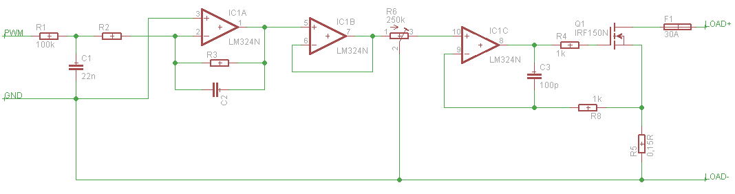

Hallo leute,
hab hier mal den analogen Teil für eine kleine elektronische Last
gezeichnet. Leider komme ich mit der Dimensionierung nicht ganz klar und
würde mich sehr über Hilfe freuen.
Ich denke wirklich kritisch sind nur R3 und C2? Und eben genau diese
kann ich nicht recht bestimmen.
Erklärung: PWM von Atmega - passiver Tiefpaß - aktiver Tiefpaß -
Spannungsteiler - Ansteuerung Leistungs-MosFet IRFP150N

habe inwzischen das Programm "FilterLab" von Mikrochip gefunden, doch
leider bringt es mir absolut nicht zufriedenstellende Ergebnisse.
Ich bitte wirklich um eure Hilfe um mir aufzuzeigen WO mein Fehler
liegt.
Ich habe eine Taktfrequenz von 16Mhz am Mikroprozessor, der Prescaler
steht derzeitig auf 1 und es ist eine 10bit- PWM. Ich teile also
16.000.000 durch 1024 und erhalte 15625. Unsere Entwickler in der Firma
haben mir einen Chubbychev Filter mit einer Grenzfrequenz leicht unter
meine Ausgabefrequenz empfohlen. Ich habe also Grenzfrequenz 10000Hz und
als "Tot"frequenz 12000Hz eingegeben. Bei einem passiven Tiefpaß erster
Ordnung wird mir dann gesagt ich sollte ein R von 15,8k und ein C von
100nF nutzen und dahinter einen Impedanzwandler (bei mir TL082 mit
symetrischer Versorgung).
Okay, das ganze hab ich aufgebaut und es kommt dabei eine halbwegs
passige Spannung mit aufgesetztem "Sägezahn" heraus mit etwa 50mV
Ripple.
Die Frage: Hab ich was falsch eingegeben oder gehts einfach nicht
besser?
