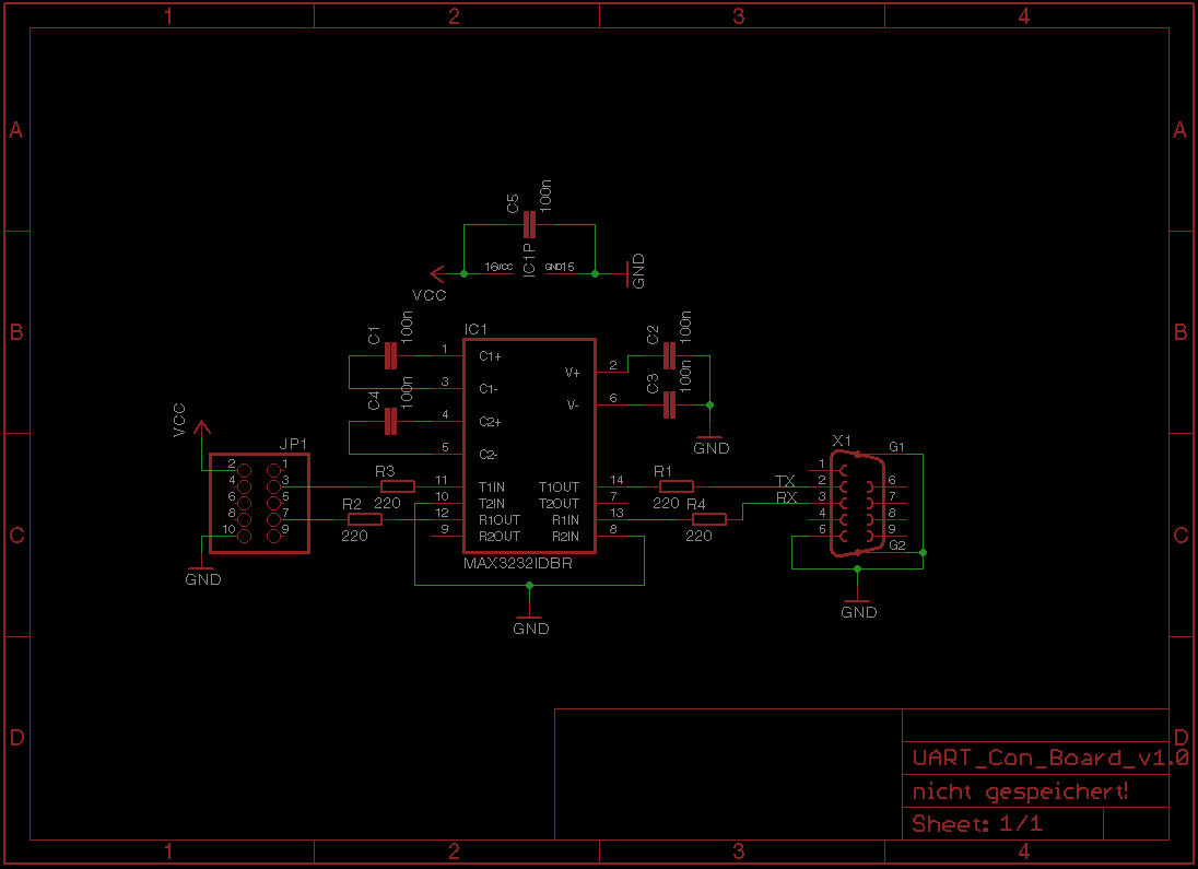

ich habe das Problem, dass ich bei anliegender Versorgung am Board alle
via hterm eingegebenen Zeichen direkt zurück geschickt bekomme. Dabei
sollten diese Daten auf der anderen Seite des ICs auf einen µC
prasseln..
Anbei Schaltplan meiner derzeitigen Baustelle. Nachdem auch andere drauf
geschaut haben und keine Probleme festgestellt haben, gehen uns die
Ideen aus, wo der Haken sein könnte. Board ist negativ auf Kurzschlüsse
getestet worden.
