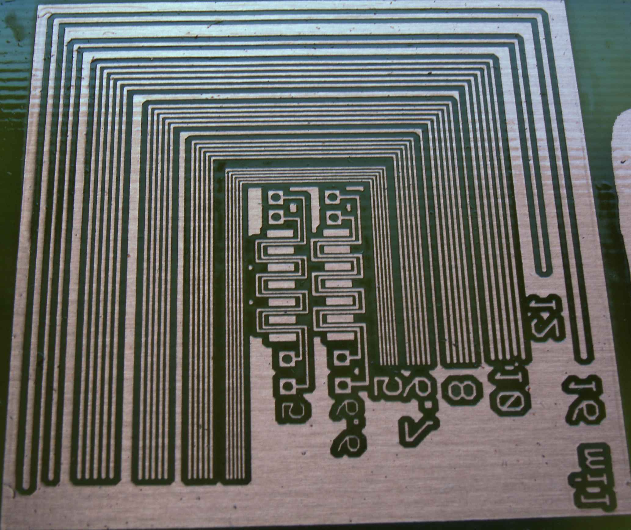

Man sollte dickes Transparentpapier(min 95, besser 120-140 g/m²) mit
"Mikroglatter"-Oberfläche verwenden. Ich schaue morgen mal nach, wie
das Zeug genau heisst. Ausserdem muss man es nachbehandeln. Ich lege es
kurz(ca 30 sec) in Nitrovrdünnung ein. Je nach Toner muss man etwas
nehmen, was das Layout nicht verlaufen lässt. Ausprobieren kann man
Aceton, Nitroverdünnung oder Solvent 50 (Etikettenlöser von Conrad).
Wichtig ist, dass das Layout min. genauso scharf aus dem Bad rauskommt,
wie man es reingelegt hat. Brother-Toner ist sehr unempfindlich und
verläuft überhaupt nicht. Trotzdem kommt das Layout um ein vielfaches
lichtechter aus dem Bad, bei gleicher Schärfe. 5 mil sind mit T-Papier
machbar, mit Folie geht das bei mir nicht mehr. Hier ist ein Bild
meiner ersten Platine, die so hergestellt wurde:
http://www.mikrocontroller.net/attachment.php/72383/Cut2.jpg
Es ist nur irgendwie Staub in den Lack gekommen, die Bahnen sind auch
mit einer starken Lupe akzeptabel.
Im Gegensatz zu Folien finde ich das Papier sehr billig, vorallem, wenn
die Ergebnisse dadurch noch besser werden.
Henrik

Seit ca. 10 Jahren verwende ich folgende Variante:
1. Layout mit Laserdrucker auf Papier, welches geringen Füllstoffanteil
und ungeglättete Oberfläche haben soll, drucken. Wenn der Drucker es
nicht zu Fetzen zerlegt, ist 60g/m2-Papier besser als "normales"
Papier mit 80g/m2 geeignet.
2. Rückseite mit farblosem Acryllack  z.B. von Kontaktchemie "Plastik
70" (Baumarkt) in ca. 45° Neigung satt besprühen und die bespühte
Seite sofort in waagerechter Lage, Sprühfläche nach oben, zwischen den
Händen trocknen lassen. Nicht auf die bedruckte Seite legen, bis der
Lack getrocknet ist! Der Toner weicht auf (sehr vorteilhaft)!
3. Ergebnis ist eine feuchtigkeitsunempfindliche Vorlage, die gut Licht
(auch UV) durchlässt. Der doch meist nicht ganz lichtdichte Druck
fließt gut zusammen. Es entstehen jedoch keine nachteiligen Unschärfen.
Das Verfahren ist billig und liefet wesentlich bessere Ergebnisse als
der Druck auf Folien (auch Spezialfolien). Liniestärken von 0,2mm sind
kein Problem.
4. Bedruckte Seite zum Kupfer hin auflegen, mit Plexiglas- oder sehr
dünner Glasplatte andrücken und in üblicher Weise belichten.
5. Fliegen aufkehren, die aufgrund des Gestankes von der Wand gefallen
sind.

Ich habe heute zum ersten mal ein neues Verfahren mit Transparentpapier
ausprobiert:
0815-Transparentpapier mit LaserJet (höchster Tonerauftrag einstellen)
bedrucken, mit Solvent von Kontaktchemie oder Kleb-Ex von Cramolin
besprühen und trocknen lassen. Der Toner wird super lichtundurchlässig
und feine sprünge im Toner verfließen. Das Papier wellt nicht, und das
Bild verschwimmt nicht. Geht einwandfrei mit dem billigstem
Transparentpapiert ;-)))
Gruß Jonas
