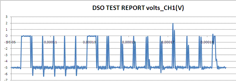

ich habe ein Problem mit dem DS18S20
Das Senden von befehlen klappt sehr gut.
Reset funktioniert, bekomme rückmeldung. 44h auch, Spannung geht auf 2 V
runter danach. Aber das einlesen funktiniert nicht richtig. bekomme nur
FFh raus.
Habe das Signal mal mit Oszi aufgenommen... Dir Routine zum lesen heisst

so müsste das doch eigentlich funktionieren oder übersehe ich was
Wäre gut wenn mir da jemand weiterhelfen könnte.

In dem Diagramm fehlt die Zeitachse und in deinem Codefetzen der Code
für die Wartefunktionen und die Info mit wievielen MHz dein AVR rennt.
Beides zusammen verhindert eine ausfürhliche Problemanalyse.

Dann diese Stelle
>  ldi r16,0xFF
>  CBI PORTD,2
>  out DDRD, r16  ; D - EINGANG
Jetzt ist der PORTD auf AUSGANG konfiguriert, anders als in deinem
Kommentar!
