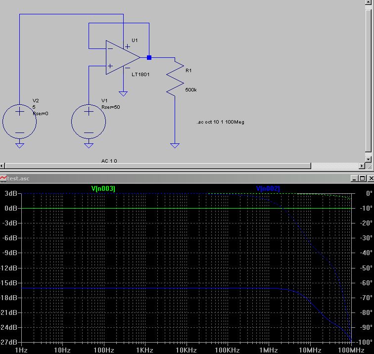

Ich spiele hier gerade zur Übung mal ein bisschen mit LTSpice.
Was ist denn hier der Gedankenfehler, dass ich am Ausgang des
Impendanzwandlers nicht die Eingangsspannung erhalte, sondern nur 15%
davon?

Entweder du nimmst eine +/- Spannungsversorgung oder du gibst deiner
Eingangsspannung 2,5V Offset. Allerdings solltest du dann die Last mit
einem C ankoppeln.

Und, ein Mikropower-OPA kann sicherlich keine 50 Ohm treiben ...

Außerdem sollte man für die AC-Analyse für die Eingangsspannung auch 1V
AC-Amplitude angeben. Damit ist der dB-Darstellung der Bezug sehr
einfach zu sehen. Der AC-Analyse ist übrigens jeder Pegel recht, es wird
immer das Kleinsignalverhalten betrachtet (auch bei 1kV
Eingangsspannung) und nur die Ergebnisse entsprechend skaliert.

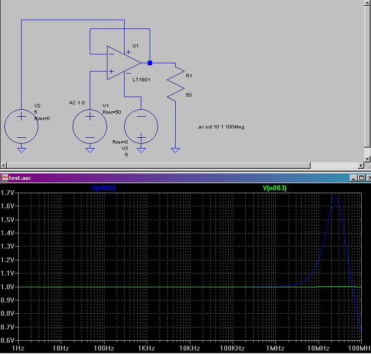

Hier wie gewünscht :
- das Ganze in dB Darstellung
- 1V Eingangsamplitude
- 500k Ausgangswiderstand
Der LT1801 ist Rail-to-Rail.
Es geht mir auch nicht so sehr um den Frequenzgang, sondern um die
Frage, wieso die Ausgangsspannung nicht der Eingangsspannung entspricht.
Kommt das durch die AC Analyse in Spice?

Warum ignorierst du meine Korrekturvorschläge.
Wie heißt es im Englischen so schön:
Garbage in -> garbage out

Ok,  gesagt, getan
ich dachte, ein Rail-to-Rail mit Single supply capability kann so
betrieben werden. War dann wohl ein Irrtum.
von Helmut S. (helmuts)
einen Rail to Rail Opamp kann man nur fast bis zur negativen Versorgung
betreiben. Man muss schon ein paar 10mV Offset lassen.

Kaum macht man es richtig - schon geht's!  :-)
