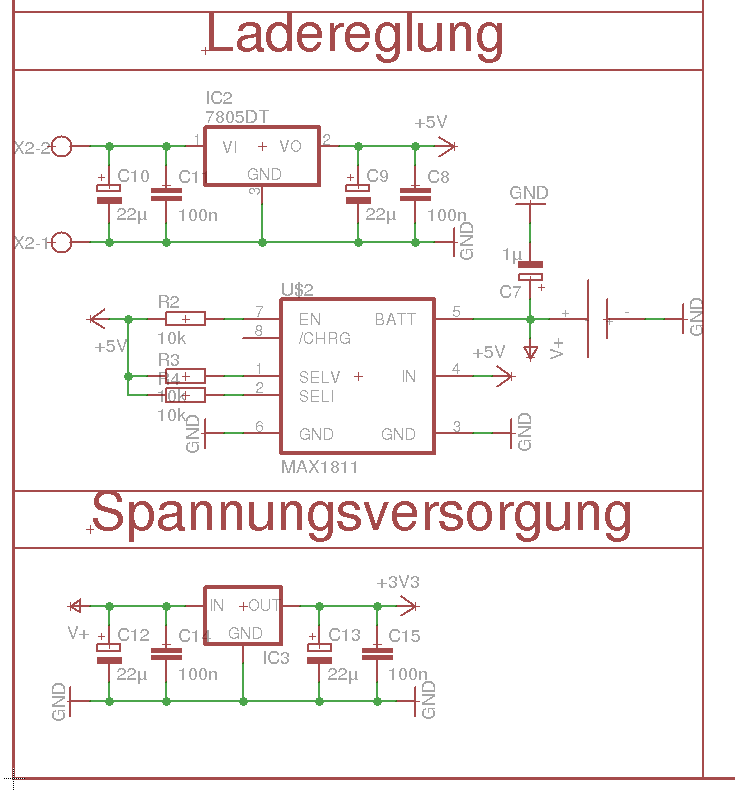

Brauch mal wieder eure Hilfe und zwar hab ich mir ne Ladereglung für
einen LiPo überlegt allerdings mit gleichzeitigen Spannungsabgriff für
die Schaltung.
Der Spannungsregler 7805 ist nur zum Laden und der für 3,3V ist ein
LT1117 jetzt ist das problem das der akku dann ja nur bis 3,3V entladen
wird danach fängt dann irgendwann der Spannungsregler an zu zikken.
Theoretisch könnte ich den LT1117 auch weglassen da der µC 2,5-5V als
Betriebspannung ab kann.
Vielleicht habt ihr da noch sinnvolle ideen
