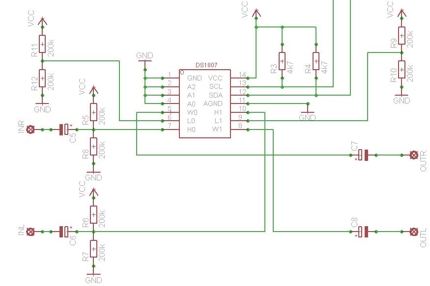

Digitales Poti. Stimmt Analoge Belegung so ?
OP #1388683
Hallo Leute
Bin gerade dabei mit einem digitalen Poti eine Lautstärkenregelung zu
realisieren. Nun stellt sich mir die Frage, ob der analoge Teil der
Schaltung so richtig ist?
Das Digitalpoti kann nur Single Supply :-(
