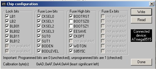

ich habe das Interface nachgebaut und bin nun soweit, dass ich den uPC
flashen muss.
Leider wiederspricht sich der Autor beim Fusen des uPCs.
In der Datei firmware.txt schreibt er: 'Wichtig dabei ist, dass die
Fuses des Controllers auf "external Crystal" gestellt werden.'
In dem Screenshot zu den Fuses (ist angehängt) flasht er in auf low:0x00
high:0x26
Was ja beim Takt Ext. Clock; Start-up time: 6 CK + 0 ms; [CKSEL=0000
SUT=00] bedeutet.
Auf meine e-Mail hat der Autor leider bisher nicht reagiert.
Wer kann mir helfen?

Gast #1388726
Hallo Holger,
dann klär mich doch bitte mal auf.
Er schreibt enmal so und der Screenshot der auch von ihm ist sagt etwas
ganz anderes...
Außerdem hängt kein Quarz am uPC. Der Quarz hängt an dem
USB-Nodecontroller und der gibt den Takt für den uPC aus... So verstehe
ich zumindest das Schaltbild.
Kannst ja mal hier hinein schauen...
http://www.digital-enlightenment.de/prusbdmx.php3
Danke ;-)
Gast #1388752
Das Schaltbild hatte ich noch nicht gesehen.
Wenn der uC einen externen Takt bekommt, dann
fuse ihn auch so. Beim USBprog bekommt der uC
auch den Takt vom USBN. Fuse auf external clock.
External crystal würde dort ja auch keinen Sinn machen.
