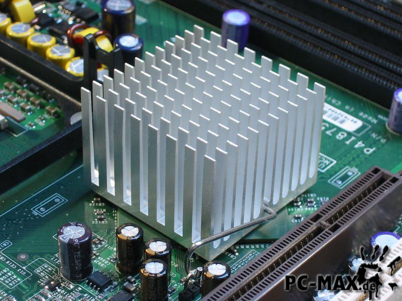

ich will den Kühler auf meiner Northbridge ersetzen.
Das Problem liegt daran, dass ich keinen geeigneten Kühler, mit der
entsprechenden Halterung, für das mainboard finden kann.
Habt ihr vielleicht Suchtipps, mit dem ich einen geeigneten Kühler
finden kann?

ein beliebter Trick ist ein 50mm Lüfter mit spax oder Patex drauf zu
setzen.
aber der Kühler müsste sich tauschen lassen, das sieht mir stark nach
standard-cooler aus.
Wobei der Zalmann auch nicht besser sein dürfte!?
Wenn es wirklich "heiß" ist, dann schau dir den mal an!
Thermalright HR-05 IFX SLI

In der Regel sitzt unter dem Kühler ein Wärmeleitpad, welches die Wärme
angeblich schlechter an den Kühlkörper leitet, als eine Wärmeleitpaste.
Probiere doch mal solch eine Paste aus, den Lüfter kannst später immer
noch drauf setzen.
Aber nicht wundern, wenn die über kurz oder lang anfangen laut zu
werden.
