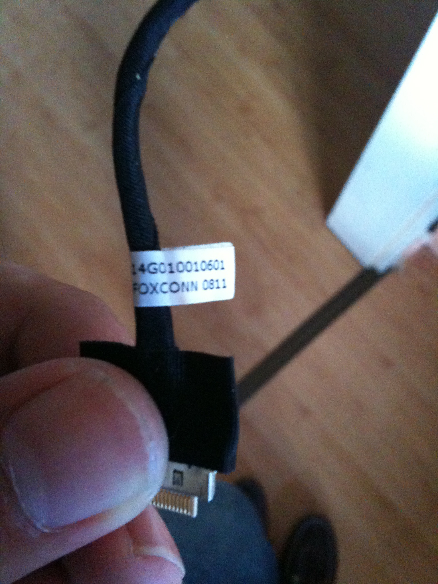

in meinem EEE-PC 701 wird der LCD-Monitor über eine I-Pex Verbindung
angeschlossen.
Mein vorhaben ist, den den integrierten LCD ca. 1-2 Meter entfernt vom
Mainboard zu platzieren.
Kann mir jemand sagen ob man irgendwo solch ein I-Pex Kabel wie auf dem
Bild in der Länge kaufen kann?? Also ein einzelnes??
Oder kann man das einfach verlängern??
Wenn ja wie??
Vielen Dank schonmal im Voraus,
Benny

Das wird so nicht funktionieren. Die Übertragung der Bilddaten auf
diesem Kabel erfolgt mit LVDS-Transceivern, die nur eine gewisse
Leitungskapazität ansteuern können. Für längere Übertragungsstrecken
werden nicht ohne Grund andere Übertragungstechniken wie z.b. das von
DVI her bekannte TMDS verwendet.
Außerdem wird über das Kabel die Versorgungsspannung des Panels
übertragen, was mindestens eine Anpassung der Leitungsquerschnitte
erfordert. Dazu kommt noch, daß ohne Hintergrundbeleuchtung das Panel
nicht allzuviel Nutzen haben wird. Also musst Du auch die Ansteuerung
des "Inverters" entsprechend verlängern - aber nicht die Leitungen
zwischen diesem und den CCFL-Röhren.
Welchen Sinn hat Deine Bastelidee?

mhh schade dachte ich mir schon. Wäre auch zu schön gewesen,
Naja Sinn ?
Ich wollte den eeePC als carpc nutzen.
Die hardware ins Handschufach, und dann den Monitor in die
Mittelkonsole.... Da der ausgebaut recht dünn ist.
Schade muss ich mir was anderes überlegen... denn Die 5cm die das Kabel
lang ist, lassen einem nicht viel Speilraum.
Danke für deine Antwort.
