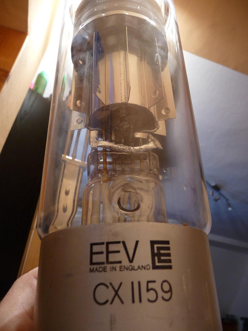

Hallo, habe in der sammlung meines Vaters diese ältere Röhre gefunden. Kann mir jemand mehr über die Funktion der Röhre sagen?? Wie kann man prüfen, ob sie noch funktioniert und hätte jemand Interesse daran? Mit freundlichen Grüßen, David M.
Das ist ein Thyratron. Damit kann man hohe Spannungen und hohe Ströme schalten, um z.B. Impulse für Radaranlagen zu erzeugen. Das Datenblatt sollte sich per google finden lassen. Damit kannst du zumindest die Heizung prüfen, falls du einen ausreichen starken Trafo hast. Ich habe auch so ein Ding rumliegen, hat glaube ich mal 10€ gekostet (nurmal als Anhaltspunkt, was so ein Ding in etwa gebraucht und ungeprüft wert ist).
ok danke für die Informationen, also über Google finde ich nur englische Datenblätter, aber das dürfte ausreichen. Ist zwar sehr unwahrscheinlich, aber falls es doch funktionieren sollte, würde es dann etwas mehr wert sein oder auch nur als Briefbeschwerer enden?? MfG David M.
Bei ebay gibt es momentan eine CX1140LD, die könntest du als Anhaltspunkt für den Wert nehmen. Neu sind diese Thyratrons mit Sicherheit richtig teuer, aber da der Zustand von den Dingern meist ungewiss ist, werden es selten mehr als ein paar 10€.

Hallo, habe auch noch ähnliches in meiner Sammlung. Wert? Wurde schon gesagt, ich würde ihn sehr niedrig einschätzen, noch unter den obigen 10 Euro. Interessant entweder als Vitrinenstück oder für jemanden, der eine alte Anlage hat, wo genau dieses drin ist und der dringend Ersatz sucht. Der Fall ist aber sehr selten... Naja, wenn es eine AD1 oder eine 3NF wäre..... Gruß aus Berlin Michael
TG1 bei Oppermann für 25 Euros.

Evtl. braucht er seine EEV CX1159 Röhre nur für einen kurzen "EMV-Test"? Irgendwie erinnert mich das an eine gefährliche Geschichte mit Mikrowelle und Parabolspiegel gegen laute Musik. Starke Strahlung ist ungesund.

Ich muss direkt mal schauen, welcher Typ das Thyratron ist, was ich noch hier habe. Cetron C3J/A (5684). ZX1051 Ignitron a.k.a. Quecksilbersee habe ich auch noch.
Edit, was ist eigentlich damit: https://www.ebay.de/itm/285952759478

Das ist kaputt
Wenn man das blaue Foto der DB (https://www.aepint.nl/wp-content/uploads/2014/12/cx1159.pdf) mit dem Angebot aus der Bucht vergleicht, dann sieht man schon am schwarz beschlagenen Glas, dass diese CX1159 länger in Betrieb war.
Richtig
