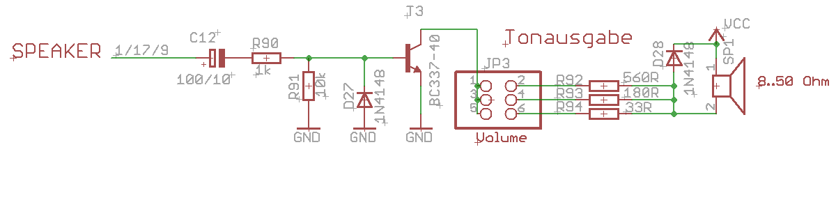

Habe hier einen Ausschnitt aus einer Schaltung.
Wenn das Digital-Signal am Eingang der Schaltung länger als ein paar
100ms auf '0' liegt quitscht es kurz aus dem Lautsprecher, dann ist
wieder Ruhe.
Auf der 5V Versorgungsspannung ist ein 1,4kHz Sägezahn, fast Dreieck mit
40mVss drauf. (Wohl vom 5V/2A Steckernetzteil mit Schaltregler?)
Wie kann das sein?
#1390822
Mit steigender Einschaltdauer läd sich der Elko, so dass der Transistor
aus der Sättigung kommt und als hochverstärkender Linearverstärker
arbeitet. Dann hört man die Störungen. Danach läd er sich weiter, so
dass der Transistor komplett sperrt.
