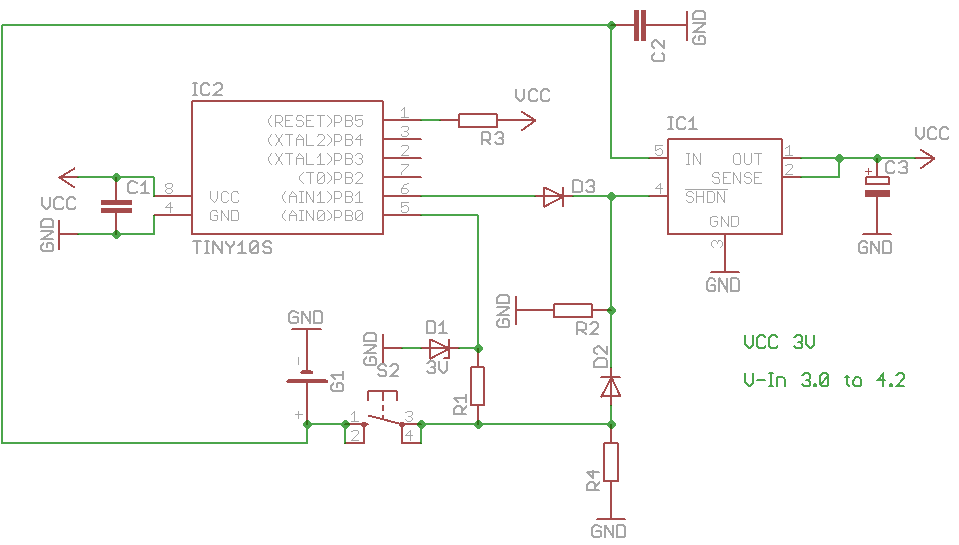

Hallo!
Ich möchte eine Schaltung über ein und den selben, einpoligen, Taster
ein und aus schalten.
Es handelt sich um eine relativ komplexe Batterie betriebene Schaltung,
der ATTiny10 im Anhang ist nur zum verkleinern der Schaltung
beispielhaft eingebaut. In wahrheit handelt es sich um einen ATMega2561
und einige peripherie.
Ich möchte das Shut-Off fature des Reglers nutzen um im Ausgeschalteten
Zustand die ganze Schaltung von der Batterie zu trennen.
Bitte nicht über den Linearregler meckern, der erreicht 80%
durchschnittlichen Wirkungsgrad, dast ist für mich erstmal ausreichend.
Schaltung aus:
SHDN wird durch R2 auf Low Gezogen, Regler im Shutdown mode.
Schaltung aus, Taster gedrückt:
Batteriespannung fließt über D2 zu SHDN und aktiviert den Regler, D3
verbindert das die Batteriespannung (überspannung) zum Controller
fließt.
Der µC startet und setzt PB1 auf High, status von PB0 wird nicht
abgefragt.
Schaltung an, Taster losgelassen:
PB1 hält SHDN auf High über D3.
Schaltung an, Taster gedrückt:
Die Batteriespannung fließt über den Taster durch R1 und wird durch D1
auf VCC begrenzt. µC fragt status von PB0 ab und setzt PB1 auf Low.
µC schaltet peripherie aus und geht in eine unendlich schleife um zu
warten bis der taster Losgelassen wird.
Sehr umständlich... ich könnte den Regler auch einfach weiterlaufen
lassen und µC und peripherie in den Shut Down modus setzen. Ich wollte
aber wenn die Schaltung aus ist möglichst wenig Strom verbrauchen und
ein auto-Shut off feature einbauen.
Mfg,
Peter

Gast #1392877
> Den ganzen Tag grübel ich jetzt schon über die Schaltung, es kommt mir
> irgendwie sehr umständlich und aufgebläht vor, aber es fällt mir keine
> bessere Lösung ein...
So aufgebläht ist die Schaltung doch gar nicht: Mit drei Widerständen
und drei Dioden sind drei Funktionen realisiert:
- Einschalten über Taster
- Erkennen des Tasterzustands durch den µC
- Ausschalten über den µC
Pro Funktion also zwei Kleinteile, das ist doch ok. Und mit reiner
Software kannst du sogar noch eine Funktion einbauen, dass sich das
Gerät nach fünf Minuten von selbst ausschaltet.
Das einzige Teil, das du meiner Meinung nach einsparen kannst, ist die
Z-Diode, deren Funktion auch die entsprechende interne Schutzdiode im
Controller übernehmen kann. R1 muss dazu so groß gewählt werden, dass
der Strom beim Betätigen des Schalters 1-2mA nicht überschreitet.

OP #1392942
Hallo und danke für die Produktiven Beiträge,
dann werd ich das wohl so umsetzen!
Die Internen Clamp Dioden wollte ich mit absicht nicht nutzen, so ist
mir dabei wohler ;-)
yalu (Gast):
Ja, gerade um das Auto-Off feature ging es mir dabei auch.

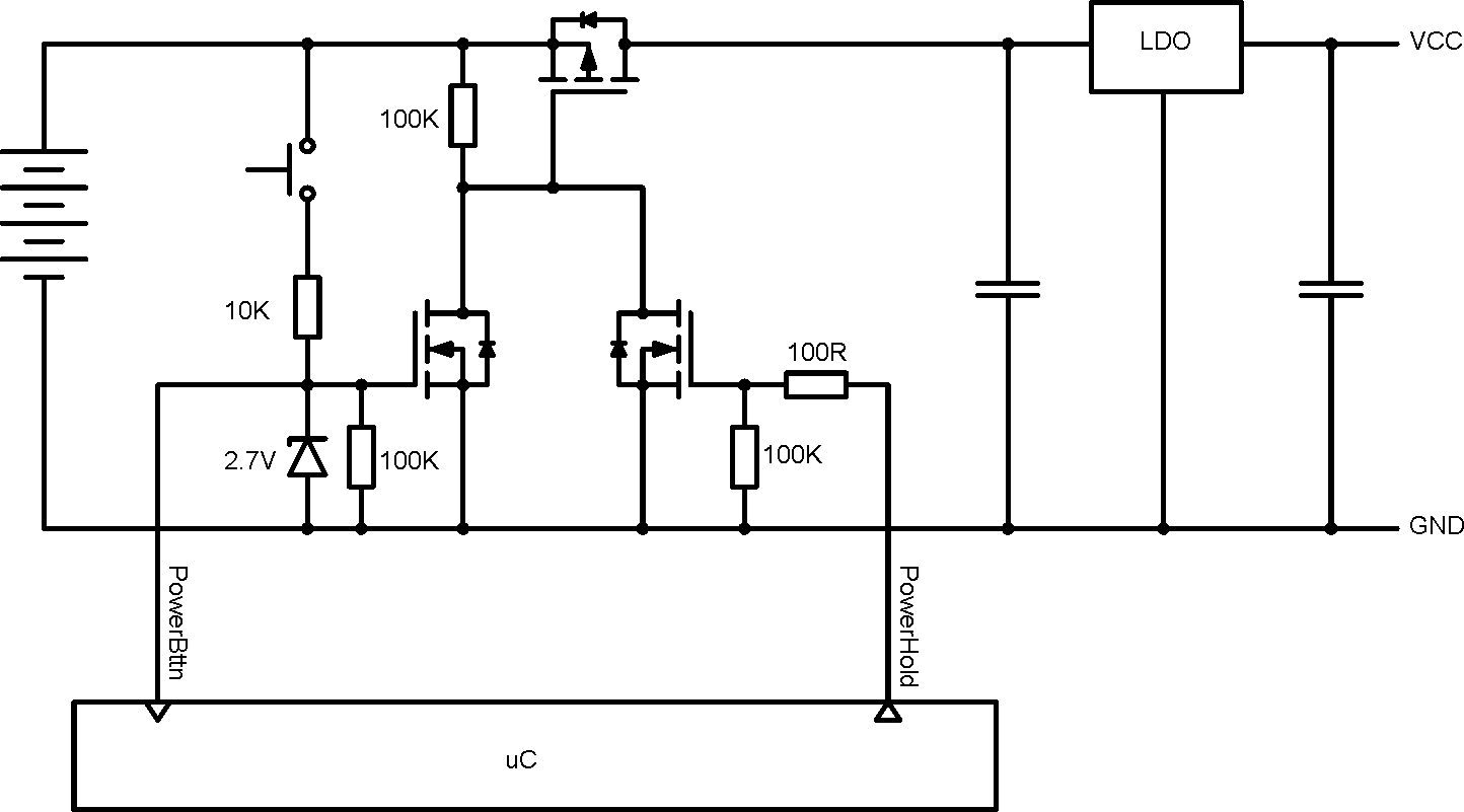

Fließt bei der lösung mit den FETs nicht noch ein kleiner ruhrstrom?
Zwie Blum:
Oh, das mit den Spannungsteilern ist keine Schlechte idee, damit könnte
ich die Z-Diode ersetzen.

Gast #1392967
Sehe ich eigentlich auch so.  manateemoos Schaltung ist zwar
universeller, aber da Du ja den Shutdown-Eingang des Reglers hast, kann
man den ja auch nutzen. :-)
Einziger klitzekleiner Nachteil den ich sehe: Man muß den Finger beim
Einschalten solange auf dem Taster lassen, bis der ATTiny angelaufen ist
und den Portpin PB1 akiviert. Das ist zwar nicht lange, aber den Taster
nur antippen dürfte trotzdem nicht funktionieren (immerhin muß erst der
Quarz anschwingen, etc.). Vielleicht parallel zu R2 noch einen
Kondensator?
Gast #1392968
Du nutzt sie.
Ist die Schaltung aus, und du drückst den Taster,
wird PB0 an 3V gelegt, obwohl VCC noch bei 0V liegt,
da der Spannungsregler erst den Elko aufladen muss.
De facto fliesst also Strom über R1 in die Schutzdiode von PB0 nach VCC
bis VCC 3V erreicht hat.
Gast #1393013
ja da ist ein der Ruhestrom, gegeben durch die Leckströme der Mosfets.
Sind allerdings nur Grössenordnung 100nA. Im Shutdown modus haben die
LDO-Regler allerdings auch einen Ruhestrom der je nach Typ über einem uA
liegen kann.
