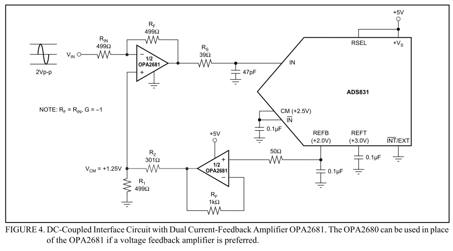

Kann mir jemand diese Eingangsbeschaltung etwas näher erklären? Wie
genau funktioniert sie? Warum so krumme Widerstandswerte?
Ich möchte eine Spannung digitalisieren. Mir bringts aber nichts diese
Referenzschaltung aus dem Datenblatt einfach zu übernehmen ohne sie zu
verstehen. Vor allem wenn es dann nicht funktioniert..
Der CM Pin stellt doch mit seinen 2,5V eigentlich die Nulllinie für die
digitalisierung dar oder? Also wären 1,5V am Eingang des ADC nach der
digitalisierung logisch 00000000 und 3,5V logisch 11111111?
Wieso gehen dann 1,25V an den + Eingang des oberen OPs? Sollten es nicht
1,5V sein?
Wie setze ich nun diese Referenz in die Praxis um? Die Widerstände sind
doch jenseits von gut und böse.
Das wird alles im Datenblatt erklärt (Seite 8 unten). Das einzige, was
vielleicht nicht so klar rüber kommt: Der Mittelwert des Eingangssignal
ist 0V. Damit ist dann rasch klar, dass am nichtinvertierenden Eingang
1.25V anliegen müssen.
Gut hab das ganze jetzt mal in PSPice durch simuliert und bekomme als
Ausgangssignal einen Sinus von 1,5V bis 3,5V bei einem Eingangs
Wechselspannungssinus von 2Vpp. Mir ist zwar immer noch nicht ganz klar
wieso, aber naja..
Vielleicht kanns jemand nochmal für doofe erklären. 0V am invertierenden
Eingang des OP und die festen 1,25V am nicht invertierenden. Wieso dann
am Ausgang 2,5V? Ich habe doch einen invertierenden Verstärker mit einer
Vestärkung von 1?
>Was ist der Zweck von dem 50R und dem 1k?
Da solltest du mal das Datenblatt des OPA2681 konsultieren. Da es ein
Current-Feedback-OPA ist, sind genau an der Stelle die üblichen
OPA-Betrachtungen nicht unbedingt zutreffend.
Ebenso das des ADS831 - insbesondere welche Art Ausgang ist der REFB.
