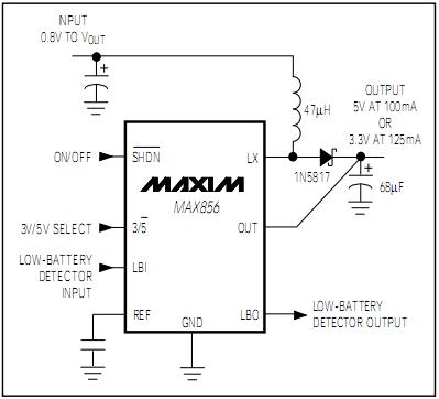

Ich habe mir den MAX856 3,3V/5V Step-up Converter besorgt.
Ich wollte nun die im Datenblatt angegebene Schaltung aufbauen. (siehe
Anhang)
Bis auf zwei minimale Änderungen habe ich genau die angegebene Schaltung
aufgebaut:
 1. Anstatt 47uH verwende ich zwei 22uH Spulen in Serie.
 2. Anstatt 1N5817 verwende ich 1N5819 als Schottky-Diode.
Ich habe folgenden Versuchsaufbaug:
 Vin = 3,3V   gewünschte Vout = 5V
 tatsächlich erhalte ich aber auch bei Vout 3,3V.
- 3V/5V Select habe ich auf GND gehängt (Output = 5V)
- LBI auf 3,3V (da ich LBI nicht verwende)
- LBO habe ich nichts angehängt.
- SHDN habe ich auch auf Vin gehängt (3,3V), sollte ich das woanders hin
hängen?
Weiß jemand warum ich beim Ausgang nur 3,3V erhalte?
Vielleicht hat schon jemand mit dem MAX856 gearbeitet, wäre über jede
Hilfe dankbar.

Nach deiner Beschreibung ist alles richtig, das TGeil sollte arbeiten.
Nur über die Ein- und Ausgangskondensatoren hast du nichts geschrieben.
Werte vom Datenblatt in etwa einhalten, vor allem direkt am IC
platzieren.
Wahrscheinlich ist noch ein Bug im Aufbau. Musst mal direkt an den Pins
messen. Oszi wäre gut.
Grüße, Peter

Erstmal danke für deine Hilfe.
> platzieren.
Ich habe wie im DAtenblatt angegeben 68uF Tantal-Elkos in Verwendung.
Ja das mit den direkt am IC platzieren könnte noch eine Fehlerquelle
sein. Ich habe es momentan nur auf einem Steckbrett aufgebaut, werde es
mal auf einer Lochrasterplatine komprimiert aufbauen.
Ja werde ich mir mit dem neuen Aufbau ansehen.
