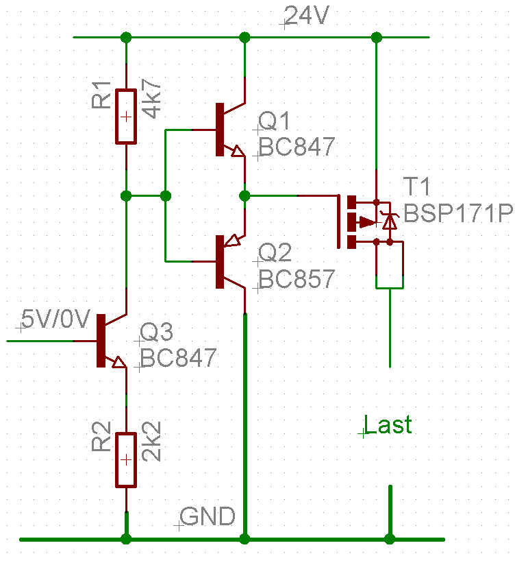

Ich will die angehängte Schaltung als LED-Treiber nutzen. Gibts da noch
irgendwas zu verbessern? Ich will übrigens mit PWM ansteuern. Meine
eigentliche Frage ist, was ihr mir da für einen MOSFET empfehlen könnt.
Er sollte schon 3A/24V aushalten.
Wenn der Anhang nicht da ist:
http://www.mikrocontroller.net/attachment/44663/p_channel.PNG]LED-Treiber
