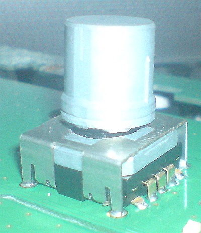

Hiho,
ich bin auf der Suche nach folgendem Teil (siehe Anhang). Es ist der
Drehknopf meines Opel CD70 Navigationssystems, den ich soeben leider
zerstört habe. Den Drehknopf kann man Drehen (welch Wunder :D; Impuls)
und wie ein Taster drücken. Dazu hat das Drehdingen einen Durchmesser
von 11-12mm und außerdem 5-Pin. Weiß wer, wo ich so'n Teil herbekomm?
Ich weiß nicht mal recht, man so einen Drehdings nennt :D.
Hoffe ihr könnt mir helfen :).
Dankööö
Sven
#1393225
Das sieht genau aus wie das Teil, das Pollin seit Ewigkeiten verkauft...
Best.Nr. 240 313
0,75 EUR
Die Dinger sind offenbar containerweise bei Pollin gelandet, weil eine
der Blechlaschen in der Produktion nicht umgebogen wurde. Das lässt sich
aber in fünf Sekunden beheben. Ich verbaue die Dinger sehr gerne. So
billig kommt man sonst nie an so einen Encoder. Der einzige Nachteil
ist, dass der Knopf fest montiert ist und man keinen anderen montieren
kann.

> Der untere, verdickte Teil des Knopfes scheint bei den Pollin-Dingern
> etwas länger zu sein.
Auch der gesamte Drehknopf ist bei den Pollin-Dinsgbümsern länger. Aber
der sonstige Aufbau und insbesondere der Fußabdruck scheint der gleiche
zu sein.
Gast #1393290
kurzer Hinweis:
Ich hatte auch mal welche bestellt.
Meine sind aber vom Drehknopf her etwas größer d=12mm h=19mm. Es gibt
also wohl verschieden Versionen. Das Datenblatt bei Pollin beschreibt
aber die "kürzeren" mit h=13mm.
Gast #1393813
Was nicht passt wird passend gemacht ;-)
Hab sicherlich schon einige Gramm Plastik an verschiedenen Teilen
weggeschliffen...
Du könntest ja bei Pollin anrufen wegen der Bestellung und Fragen, wenn
das verschiedene sind und da geht, welche sie dir einpacken sollen.
