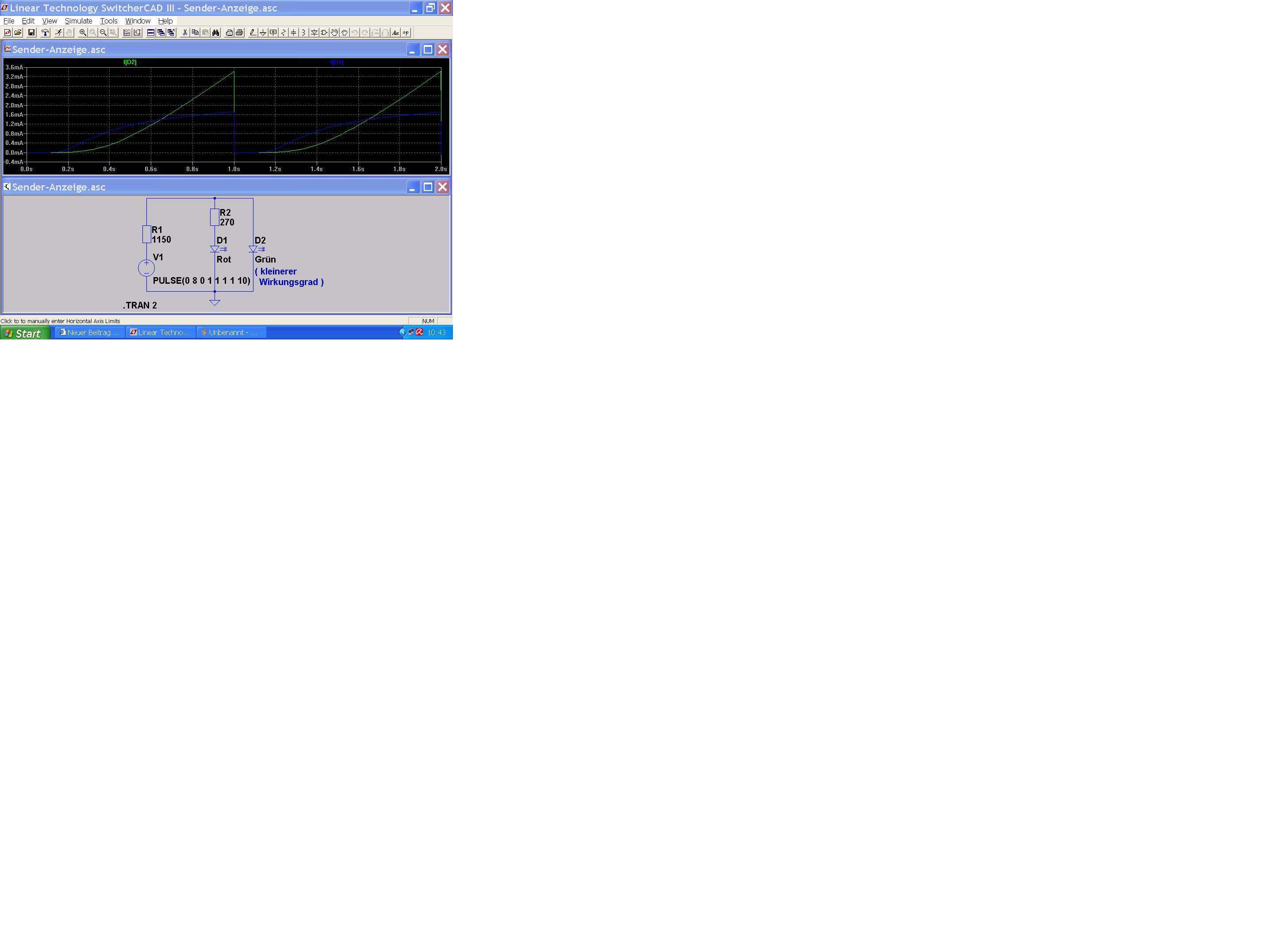

Grobe Analog-Anzeige mit DUO-LED
Gast #1393790
Beigefügte Schaltung nutzt bei einer rot-grünen DUO-LED mit gemeinsamer
Kathode ( bzw. Anode ) die unterschiedlichen Schwellspannungen aus:
Bei Steigern der angelegten Spannung leuchtet zuerst nur die rote LED;
dann beginnt auch die grüne LED zu leuchten, je nach Wirkungsgrad
verschiebt sich die LED-Farbe nach gelb oder auch weiter nach grün.
Meine Anwendung: Senderanzeige bei Grundig-Kofferradio mit ZF-IC TA7640.
