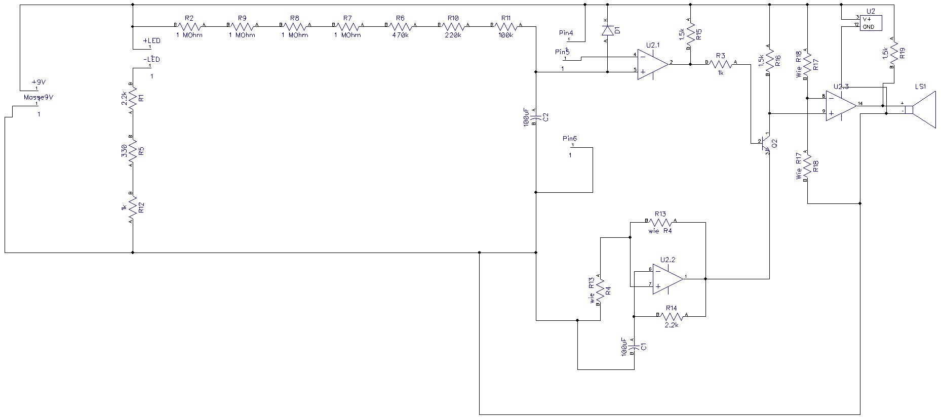

Siehe angehängte Schaltung.
U2.1 bis U2.3 sind Teile des
http://www.datasheetcatalog.org/datasheet/philips/LM239N.pdf .
Sinn ist, nach einer gewissen Zeit C2 aufzuladen, um U2.1 auf High zu
setzen. Wann das ist, definieren Pin4, Pin5 und Pin6, während Pin4 &
Pin6 beide Enden eines Potis sind und Pin5 zum Abgreifer des Potis
führt.
Die Schaltung um U2.2 sollte das Signal zerhacken bzw. ein
Rechtecksignal aufmodulieren, indem periodisch nach Masse gezogen wird.
Dies funktioniert nicht.
U2.3 sollte das Signal nocheinmal klar trennen.
Der Piezo fiept konstant, nichts von Modulation zu hören.
Woran liegt es?

Hallo Anton,
der Piezo pfeift schon wegen des 1k5-Widerstandes auch ohne OP-Amp.
Die ganze Schaltung ist merkwürdig - ist die selbstentworfen ?
Hast Du die Versorgungsspannung am OP-Amp angeschlossen ?
Otto
Gast #1394359
Der Komparator kann nur gegen Masse ziehen, damit fiept der LS nur, wenn
U2.3 eben nicht nach Masse zieht.
