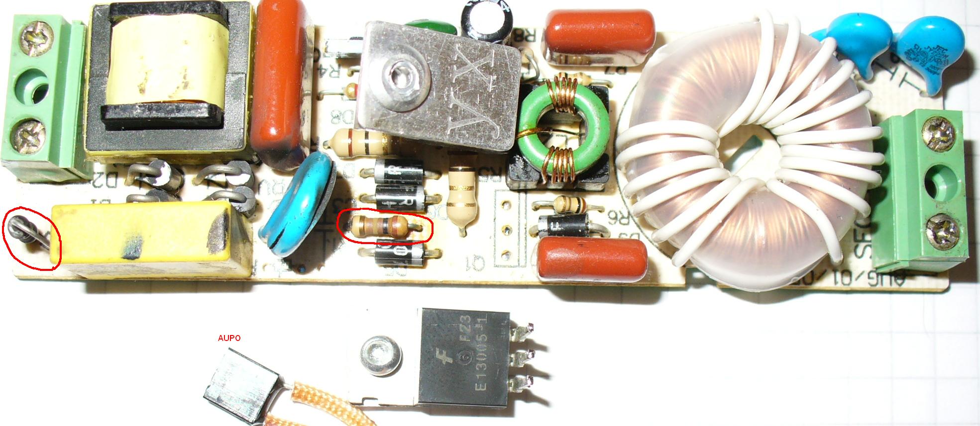

Hallo allerseits, mein Problem ist folgendes:
Auf Grund eines defekten Schalters gab es auf des Sekundärseite des
"Elektronischen Trafos" einen Kurzschluss. Er betreibt 3
Niedervoltlampen in der Küche. Sekundärseitig bringt das Teil 11,5V~rms
max5A 20-60W. Nach öffnen des Gehäuses fiel mir das im Anhang gezeigte
Bauteil auf. Das Bauteil ist Beschriftet mit VDR 100391K daher vermute
ich dass es sich dabei um einen Varistor handelt. Er hat einen
Durchmesser von ca 11mm.
Ich habe im Internet nichts über die Beschriftung von Varistoren
gefunden.
Kann mir jemand sagen welche Spannung der aushalten muss, etc. oder weiß
jemand einen geeigneten Vergleichstyp?
Ein gelber Kondensator mit der Aufschrift MKP61275104K sieht auch sehr
schwarz aus. Leider bin ich auch hier überfragt. Was ist das für ein
Kondensator?
Das ist mein erster Post auf mikrocontroller.net, hoffe ich bin im
richtigen Forum gelandet.
Schon mal vielen Dank im Voraus
EXA

OP #1394125
Der Varistor ist definitiv im Eimer, das Gehäuse ist aufgeplatzt. Der
Widerstand links vom gelben Kondensator ist ebenfalls gestorben, leider
lassen sich die Ringe nicht mehr identivizieren. Dem rot eingekreisten
rechten Widerstand ist es auch zu heiß geworden. Der Transistor sieht
zumindest rein optisch nocht in Ordnung aus. Der schwarze Zweibeiner auf
dem Bild ist warscheinlich eine Thermosicherung von AUPO.
http://aupo.manufacturer.globalsources.com/si/6008800550074/Homepage.htm
Zumindest steht AUPO drauf ...
Der gelbe Kondi hat an den Seite schwarze Flecken ...
MfG
EXA
Gast #1394165
ok, der Varistor ist definitiv platt ... :-(
Wenn ich nach dem Datenblatt von spess53 gehe, hat er eine Spannung von
390V; ich schätze, er sichert die gleichgerichtete Netzspannung ab. Es
ist erstaunlich, dass er durchgeschlagen ist; er soll eigentlich
Überspannung von der 230V-Netzseite abfangen.
Der kleine Widerstand links dürfte ein sog. Sicherheits-Widerstand sein;
er dient quasi als Sicherungs-Ersatz für den Worst-case (Kurzschluss auf
der Netz-Seite). Werte von 1-10 Ohm sind hier meist üblich (je nach
Leistung des Netzteils).
Der gelbe Kondensator dient wahrscheinlich als Puffer für die
gleichgerichtete Netzspannung. Wahrscheinlich rühren die Brandspuren vom
geplatzten Varistor her; ich denke, er hat sicher sonst nichts
abbekommen.
Der Schalt-Transistor ist ein NPN-Typ von Fairchild; Suchen nach
"E13005" fördert Datenblätter zutage, nach denen man ihn ausmessen kann
(Multimeter mit Durchgangstester vorausgesetzt): Zwischen Basis und
Emitter sowie Basis und Kollektor muss eine Diode messbar sein, zwischen
Emitter und Kollektor darf keine Verbindung sein (hochohmig). Bei
Abweichungen oder Durchgang ist  er defekt.
Bei dem anderen heiss gewordenen Widerstand müsste man die Leiterbahnen
verfolgen, um seine Position im Netzteil festzustellen. Evtl. kann man
seinen Wert auch noch messen, wenn er niederohmig ist.
Die Thermo-Sicherung kann man auch auf Durchgang überprüfen; es sollte
dann eine Verbindung zwischen beiden Pins sein.
Generell stellt sich die Frage, ob es überhaupt lohnt, eine Reparatur
durchzuführen (falls es überhaupt möglich ist). Denn es sind einige
Bauteile nicht mehr identifizierbar, und es kann sein, dass noch andere
Bauteile "angeschlagen" sind. Ich würde mich wohler fühlen, wenn ich mir
einen neuen Trafo besorgte ...
OP #1394195
Vielen Dank für die nette Hilfe! Der Transistor ist erwartungsgemäß ok
ich messe ca 0,5V zwischen B-C und B-E und kein Durchgang zwischen C-E.
Die Thermosicherung tuts auch noch. Von dem "Sicherungswiderstand" ist
nur noch ein grüner Ring erkennbar. Der andere R trägt
braun-schwarz-gelb also 100kOhm. Beim Varistor bin ich auf folgendes
Datenblatt gestoßen:
http://www.datasheetcatalog.org/datasheets/70/2340_DS.pdf
Vmax 250AC 320DC 0,4Wmax.
Ließe sich der 500580-92 von Conrad als Ersatz verwenden?
Natürlich hast du Recht, wenn es schon den Varistor zerlegt hat ist es
ziemlich Wahrscheinlich, dass auch noch andere Bauteile was abbekommen
haben. Einen Reperaturversuch mit 1€ Bauteilkosten wollte ich trotzdem
noch starten, bevor ich das Ding in die Tonne werfe :)
Es wäre trotzdem toll, wenn die Küchenbeleuchtung ginge, bis ein
entsprechender Ersatztrafo gefunden ist.
Nochmals vielen Dank für die Hilfe
EXA
Gast #1394220
die Spannung des angegebenen Varistors von C* ist zu gering. Das
Original hat 390V; rein rechnerisch hat die gleichgerichtete
Netzspannung eine Grösse von ca. 325V. Diese Spannung muss der Varistor
mindestens haben, damit er dauerhaft durchhält.
Die Artikel-Nr. "500628" von C* wäre für das Netzteil besser geeignet;
er hat eine Nenn-Spannung von 385V. Es gibt ihn in verschiedenen
Grössen; ich würde den auswählen, der mechanisch am besten zum Original
passt (Durchmesser, Raster).

Gast #1394246
Hallo zum dritten,
> Wie kommst du auf 390V ?
Ich sehe das auf dem Foto, das Du ganz zu Anfang gepostet hast. Eine
erkennbare Bezeichnung lautet dort: "10D391K". Die "10" steht für den
Durchmesser, die "391" für 390V Nenn-Spannung (bei den EPCOS-Typen ist
die Bezeichnung ja ähnlich aufgebaut). Dies geht auch aus dem von
spess53 geposteten Datenblatt-Ausschnitt hervor.
Du kannst es natürlich mit dem Varistor und der kleineren Spannung
probieren; ich würde aber den mit der höheren (in meinen Augen
korrekteren) Spannung einbauen.
OP #1394276
Der Widerstand ist durchgebrannt. Das Mit der Beschriftung wusste ich
nicht. Der 500628 passt mechanisch gut. Da die Schaltung Primärseitig
nur 0,26A aufnimmt werde ich den Sicherungswiderstand durch eine
mittelträge Miatursicherung MINI MTR. 0,315A von R* ersetzen, mechanisch
ist genug Platz.
MfG
