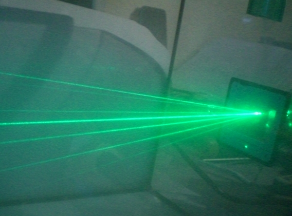

Hallo Leute,
wir bauen in der Schule eine Vitrine aus, und da haben wir auch einen
Versuch zur Interferenz. Ein Laserstrahl, der auf ein Gitter gerichtet
wird. Dahinter ein mit leichtem Nebel gefülltes Aquarium (externer
Wasser-Ultraschall-Verdampfer) damit man den gebogenen Strahlverlauf
schön verfolgen kann.
Bis jetzt mit nem roten Standard-Laser, 5mW, aber sobald es etwas heller
in der Umgebung wird, sieht man fast nichts mehr... Leider. Daher wollen
wir "aufrüsten".
Habe bei meiner Suche diesen Laser gefunden:
http://www.dealextreme.com/details.dx/sku.28907
405nm bei 100mW Ausgangsleistung maximal.
Meine Frage: Wird man den besser sehen? Oder ist er schon "overkill" und
30mW oder noch weniger reichen?
Ich weiß, dass grün besser sichtbar ist, aber einen grünen haben wir
schon in der Vitrine (im Michelson-Interferometer), und deshalb wollten
wir einen blauen.
Bin für jeden Tip dankbar.
Grüße
Jens

das ist UV und man sieht davon fast garnix mehr (und glaub bitte keinen
fotos von ebay etc...).
nimm einen 532nm dpss laser, da reichen dir locker 5-10mW und man sieht
es WESENTLICH besser als 405nm oder 670nm

Moin,
Die 100mW sind vermutlich durchaus sichtbar, aber in jedem Fall sehr
schlecht. 30mW dürften knapp 1mW grün oder 4mW rot entsprechen. Schwankt
von Person zu Person.
Definitionsgemäß sind 405nm noch sichtbares Licht, aber der UV Anteil
ist schon erheblich. Auf einen "gut" sichtbaren, bezahlbaren,
standfesten blauen Laser wartet die Branche schon länger, die ersten
420nm Halbleiter zeigen sich am Horizont... aber die Preise.... aua
Ansonsten gibts die wildesten Effekte mit den Teilen: ich selbst sehe
eine blaue Linie nicht da wo sie eigentlich abgebildet wird, für mich
"schwebt" die Linie etwas vor der Fläche. Ein Kollege sieht auch eine
fokussierte Line als "Halo", die 405nm nimmt er garnicht war und die UV
Anteile lösen Fluoresenz in seinem Augenwasser aus. Wirklich strange die
Dinger.
Echte Sorgen würde ich mir, neben der Sicherheit, über die Standzeit
machen. Diese Pointer sind für den kurzzeitigen Betrieb gedacht; kurze
Laufzeit mit längeren Pausen zum "abkühlen".
Die Einhaltung der Sicherheitsmaßnahmen für einen 3B Laser setze ich mal
vorraus, euer Laserschutzbeauftragter kann dir da weiterhelfen. Achja:
Anmelden nicht vergessen, müßtet halt die für Schulen zuständige BG
ermitteln, die haben auch viele Informationen zum Thema.
Auch ein 30mW Laser ist übrigens sicher in der 3B Klasse
Ein vernünftig dimensionierten grüner DPSS mit entsprechender passiver
Kühlung ist sicherlich die bessere Alternative. Was die Wahrnehmung
angeht würden da ca. 3mW reichen um auf den Effekt des großen Blauen zu
kommen. (etwa faktor 40!) Ein 5mW Gerät in Klasse 3R oder 2M ist auch
pflegeleichter und macht nicht gleich alle Augen kaputt die doch mal
getroffen werden.

Habe das Gitter-Experiment im Nebelaquarium mit dem grünen 5mW-Laser
gemacht, und es sieht fantastisch aus: Man erkennt ca. 15 verschiedene
Interferenzmaxima! Auf 30cm Länge sieht das klasse aus! Werde bald mal
ein Bild hier einstellen.
