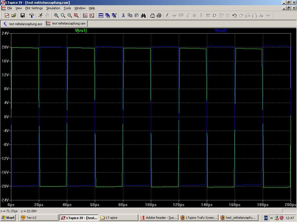

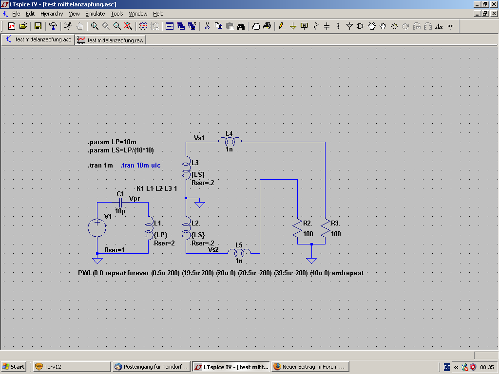

Hallo alle,
habe gerade mit LTspice angefangen und bin auf folgendes Problem
gestoßen:
Bei einem symmetrischen Übertrager mit Mittelanzapfung sind die
Ausgangsspannungen nicht gleich. Sekundär1=19,7V und Sekundär2=20V. Was
kann das sein?
Gast #1396279
Der "Versatz" ändert sich doch offensichtlich mit der Zeit. Lass C1 weg,
dann wird das Ergebnis deinen Erwartungen entsprechen.
Wenn du wissen willst, was passiert ist: Simuliere einmal längere Zeit,
zumindest länger als 2*pi*sqrt(C1*L1)=1.99ms...
