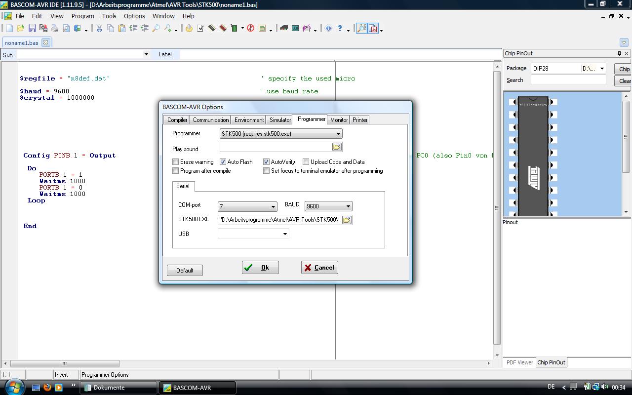

Und zwar ich habe mir einen AVR USB ISP Programmer gekauft von:
http://cgi.ebay.de/AVR-USB-ISP-Programmer-ATMEL-ATMEGA-STK500-Neu-ATTINY_W0QQitemZ370248604315QQcmdZViewItemQQptZWissenschaftliche_Ger%C3%A4te?hash=item5634895a9b&_trksid=p3286.c0.m14
Anleitung war dabei, alles prima (nur das schalterstellung vertauscht
war in anleitung aber kein problem)
Wenn ich ihn anschließe zeigt mir vista immer welcher virtuelle COM port
verwendet wird etc.
Wenn ich mit AVR Studio programmiere, dann klappt alles.
Doch wenn ich mit Bascom programmieren will, dann klappts einfach nicht
und ich weiß einfach nicht woran es liegt.
Wäre echt toll wenn ihr mir vllt weiterhelfen könntet.
im anhang ist mal ein bild von meinen Programmereinstellungen in bascom.
Habe mir dazu eine kleine Platine gebaut wo nur die ganzen mosi,miso etc
pins angeschlossen sind + spg versorgung vom programmierer.
am reset eingang habe ich keinen pullup widerstand, aber es klappt bei
avr studio ja auch so.
mfg
keiner eine idee woran es liegen könnte??
also wie gesagt avr stuido geht des brennen in bascom halt net, wobei in
der anleitung steht bascom kompatibel
mfg

hm ok danke werde des nochmal versuchen, aber ich meine dass es immer
der richtige com port war.
die programmereinstellungen ist ja richtig oder?
und die stk500.exe kann ja in jedem beliebigen ordner sein und muss
nicht da wo es in der anleitung steht oder?
mfg
KLAPPT!!
Habe nochmal andere programmer ausprobiert und musste nicht den
programmer STK500 (req. stk500 exe)
sondern ich musste STK500 native driver!!!
