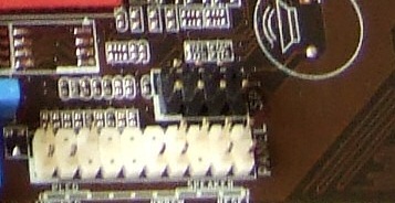

habe ein Mobo mit zerflashtes (aufgelötten)Bios erworben,recovery ist
nicht mögliches,es ist ein AT26DF018A-SU chip.
Meine frage ist,wäre es möglich mit einem Ersatzchip mit aktuellen Bios,
anstand den Chip auszuwechseln,den neuen Chip auf die kontakte zuhalten,
is Dos booten und dann den alten wieder flashen ?
Schon mal Danke für die Antworten.
Greetz Frank

Gast #1401028
ja,wäre au noch ne möglichkeit,das Mobo hat ein 7pin SPI -header
hab´schon ne paar seiten gefunden,aber in English(da geht um 9pin)die
andere in
Tschechisch und verschiedene Belegung.
http://bios-repair.co.uk/bios/spiflash.html   7pin allgemein
http://rayer.ic.cz/elektro/spipgm.htm         7pin Gigabyte
http://www.fccps.cz/download/adv/frr/spi/msi_spi.html  9pin
wie kan ich die Pin-belegung feststellen? kl.Messgerät vorhanden ; )
danke schonmal..

Gast #1405820
wird sich dann ja zeigen ; ),die wiederstände sind dran,jetzt noch die
3.3
kann ich die 3.3v vom atx psu (orange,mitm kabel rauslegen)nehmen?
Liegen die auch im Netzschalter an zustand an?Oder gibt ne bessere
lösung?
