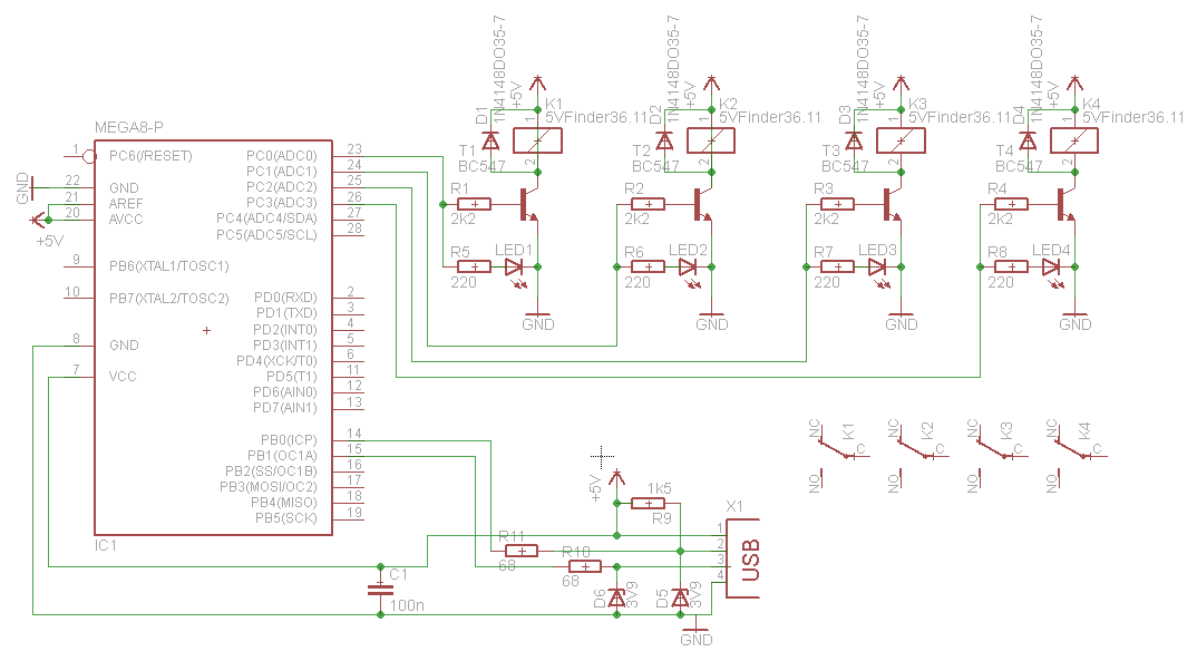

leider habe ich bisher nur Bausätze zusammen gelötet und hab von
Platienenlayout gar keine Ahnung. Eventuell könnte mir einer von euch
helfen. Mit Mühe und Not habe ich Gestern meine erste Schaltung mit
Eagle zusammen geklickt. Wie mache ich nun daraus eine Platine? Wird das
was ich da gebastellt hab überhaupt funzen?
Die Software sollte auf der Relaiskarte von ObDev Basieren. Wollte so
wenig Bauteile wie nur möglich einsetzen. Kann ich den Quarz weglassen?
Zu Guter Letzt. Könnte mir einer von euch die Platine ätzen? Natürlich
gegen Bezahlung. Vielleicht finden sich auch Mehrere, die sowas brauchen
und man könnte eine Sammelbestellung machen?
Vielen vielen Dank im Voraus!!

So wie die Schaltung jetzt ist, stürzt dir der Atmega bei jedem
Relais-Umschalten ab.
Da muss viel mehr Entkopplung her. VCC für die Relais möglichst direkt
am USB abzweigen, mit Elko buffern.
VCC für µC über LC glattbüglen, z.B. ¿10µH? -> Elko+ zweimal 100nF
Kerko.
Die Kerkos direkt nah an den Mega, über kürzestmögliche Leiterbahen.
AREF->AVCC Verbindung würde ich weglassen, sonst kannst du dir durch
Software-Fehler den ADC grillen, und AVCC lässt sich auch ohne externe
Beschaltung als AREF wählen.
Je nach Layout könnte auch noch ein Pullup am Reset nötig sein, den also
in der Schaltung vorsehen und unbestückt lassen.
und nen ISP-Header würd ich noch auf die Platine packen.

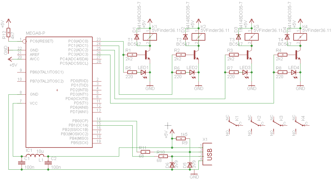

Danke für die schnelle Antwort. Siehts jetzt besser aus? Hab im Forum
etwas über Spannungsstabilisierung mittels LC gefunden und mal umgesetzt
wobei der Kondensator am USB Bus ein Tantal war!?
Gibts denn bei Eagle jetzt nen möglichkeit daraus eine Platine zu
generieren? Bzw...wie sag ich dem das zB die Relais so dicht wie möglich
am USB Anschluss sein sollen?
>generieren?
Board in die Kommandozeile eingeben.
Vergiss es! Selber machen ;)
