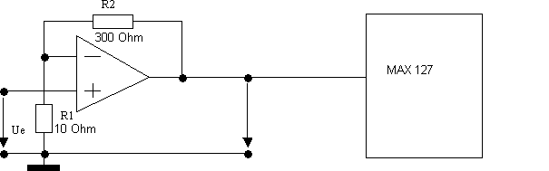

Hallo, ich habe den Schaltungsaufbau, der in der angehängten Datei dargstellt wird, mit der Funktion eines nichtinvertierenden Verstärkers. Das Problem ist, sobald ich einen Eingang des MAX127 zum auslesen der Spannung am OP benutze, steigt die Spannung auf einen konstanten Wert von 2,30V. Mit einem Spannungsmessgerät, ohne angeschlossenen MAX127, kann ich jedoch unterschiedliche Ausgangsspannungen bei unterschiedlichen Eingangsspannungen messen. Woran liegts?

Sind das wirklich 10R und 300R in der Gegenkopplung?? Kai Klaas
Jupp.

>Jupp
Dann ist das mal viiiiiiiiiiiiiiiiiiiiiel zu wenig! Bei maximaler
Ausgangsspannung sollten nicht mehr als 1mA aus dem Ausgang fließen,
alles andere wäre Verschwendung.
Zusätzlich ist zu überlegen, ob nicht auch die eingestellte Verstärkung
von (300+10)/10 = 31 zu groß ist. Was ist denn deine
Nutzsignalbandbreite?
Kai Klaas

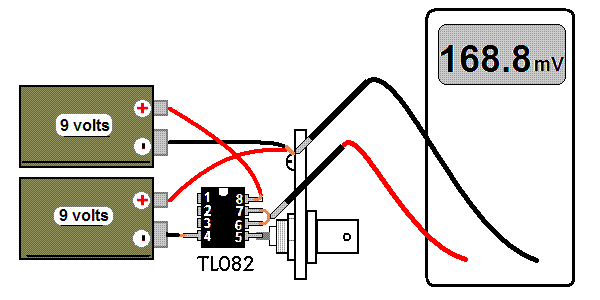

Kai Klaas schrieb: > Zusätzlich ist zu überlegen, ob nicht auch die eingestellte Verstärkung > von (300+10)/10 = 31 zu groß ist. Was ist denn deine > Nutzsignalbandbreite? Das ganze soll ein PH-Messverstärker werden. Eingangsspannungen von -300mV bis 300mV bei 10 Hoch 12 Ohm.
Auch bei folgender Beschaltung des TL082 http://www.66pacific.com/ph/images/simplest_ph_meter_pictorial.gif springt mir der MAX127 hin und her bei der ausgelesenen Spannung. Werte zwischen 1,0345... und 1,6839... werden angezeigt. Mit einem Voltmeter ist die anliegende Spannung im mV Bereich jedoch zu messen.
Frage zu den Widerständen: Wäre die richtige Verstärkung mit Widerständen im kOhm Bereich zu erwarten? Nur was wäre dann mit dem MAX, würde der auch noch eine Spannung auf die Leitung bringen oder nicht?

holger schrieb: >>Keine weiteren Ideen zu o.g. Themen? > > Du misst irgendeine Brummspannung mit 50Hz oder sowas? > Scheiss Schaltungsaufbau? Die Spannung kommt von einer PH-Sonde. Habe dazu noch nie etwas zum Thema Brummspannung gelesen. >>Mit einem Voltmeter ist die anliegende Spannung im mV Bereich jedoch zu >>messen. > > Das misst ja auch nur einen Mittelwert. Solltest du auch tun. Funktioniert auch, wie berichtet, nur sobald ein MAX127 dran ist habe ich die oben beschriebenen Spannungsschwankungen.
Probier mal 1k und 30k Widerstände

>> Das misst ja auch nur einen Mittelwert. Solltest du auch tun. >Funktioniert auch, wie berichtet, nur sobald ein MAX127 dran ist habe >ich die oben beschriebenen Spannungsschwankungen. Der MAX127 gibt keine Spannung auf seine Eingänge. Hast du überhaupt eine Masseverbindung?
holger schrieb: > Der MAX127 gibt keine Spannung auf seine Eingänge. > Hast du überhaupt eine Masseverbindung? Masse ist vorhanden. In einem vorherigen Beitrag wurde erwähnt, die Widerstände seien zu klein gewählt, nur müsste ich bei diesem Aufbau http://www.66pacific.com/ph/images/simplest_ph_meter_pictorial.gif nicht auch mit dem MAX messen können?

>Nur kann ich über die Schaltung aus o.g. Link auch >nichts messen mit dem MAX. Mit einem Voltmeter ist das aber kein Problem >und funktioniert einwandfrei. Dann vergiss doch mal den OP und gib auf den Eingang vom MAX mal 0,5V. Kannst du die richtig messen (Mit dem MAX)? Wenn nein ist deine Schaltung mit dem MAX Schrott.
holger schrieb: >>Nur kann ich über die Schaltung aus o.g. Link auch >>nichts messen mit dem MAX. Mit einem Voltmeter ist das aber kein Problem >>und funktioniert einwandfrei. > > Dann vergiss doch mal den OP und gib auf den Eingang vom > MAX mal 0,5V. Kannst du die richtig messen (Mit dem MAX)? > Wenn nein ist deine Schaltung mit dem MAX Schrott. Mit dem MAX ist alles bestens. Die Schaltung davor isses. Warum kann ich die resultierende Spannung aus dieser Schaltung nicht messen? http://www.66pacific.com/ph/images/simplest_ph_meter_pictorial.gif

Nochmals, wie weit sind die Sachen voneinander entfernt?? Du hast keinerlei Schwingschutz am Eingang, am Ausgang und an den Versorgungsspannungsanschlüssen des TL081. Wenn jetzt die Teile weit von einander entfernt sind und vielleicht noch irgendwo die Schirmung fehlt, fängt das Ganze an zu schwingen. Oder du fängst massiv 100Hz Brumm aus der Umgebung auf, was ebenfalls deine Messung verfälschen kann. Kai Klaas
Kai Klaas schrieb: > Nochmals, wie weit sind die Sachen voneinander entfernt?? > > Du hast keinerlei Schwingschutz am Eingang, am Ausgang und an den > Versorgungsspannungsanschlüssen des TL081. Wenn jetzt die Teile weit von > einander entfernt sind und vielleicht noch irgendwo die Schirmung fehlt, > fängt das Ganze an zu schwingen. Oder du fängst massiv 100Hz Brumm aus > der Umgebung auf, was ebenfalls deine Messung verfälschen kann. > > Kai Klaas Die PH-Sonde ist an einem Kable mit 1,5m länge. Das mit dem Schwingschutz klingt interessant. Könnte es sein, dass ich die Spannung deswegen mit einem Voltmeter messen konnte, nicht aber mit dem MAX? Wie wäre ein Schwingschutz zu realisieren?
#1401200
Hallo Sebastian, >Wie wäre ein Schwingschutz zu realisieren? Direkt am Eingang des TL081 einen Widerstand von 10k und einen 100nF Kondensator plazieren, und zwar so, daß die beiden Bauteile wie ein Tiefpaßfilter wirken. Zusätzlich, an den beiden Anschlüssen für die Versorgungsspannung des TL081 jeweils einen 100nF Kondensator nach Masse. Alle Teile direkt beim TL081 und mit kürzesten Anschlüssen! Kai Klaas
