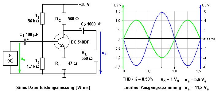

Ich hab mir einen  MP3 Player mit VS1011 aufgebaut. Nun möchte ich noch
einen kleinen Verstärker dranhängen, wenn möglich nur mit einem oder
zwei Transistoren. Macht sowas Ähnliches wie im Anhang Sinn, zumal ich
nur 5V anstatt 30 habe?

danke für die Antworten. Was die Leistung anbelangt: ch wollte nicht die
Stereoanlagen ersetzen, sondern die Musik lediglich über zwei kleine
Gameboy LS ausgeben. Deshalb dachte ich eine einfache
Transistorschaltung würde langen...
Was sind das denn für LS? Messe mal deren ohmschen Widerstand.
Vielleicht sind die schon im Bereich von 30 Ohm - dann kannst du sie
direkt anschließen.
