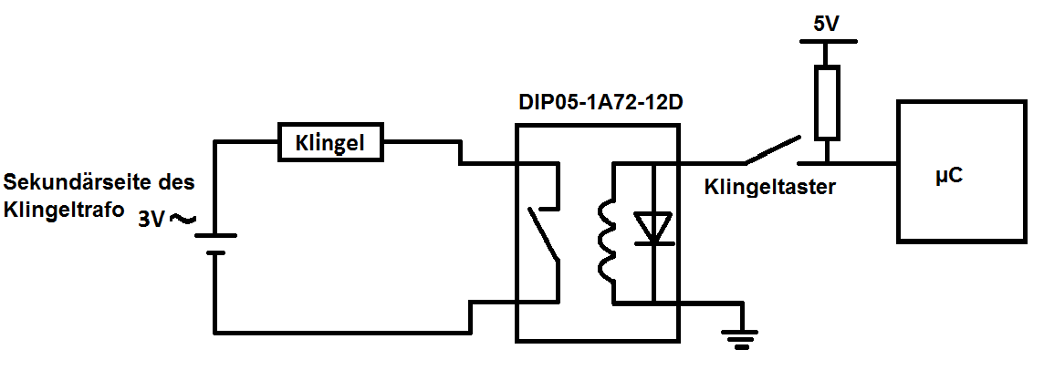

Ich möchte gerne die Türklingel per µC auswerten aber die normale
Hausklingel soll auch weiterhin funktionieren. Dafür habe ich mir mal
folgende Schaltung überlegt.
Im Testaufbau funktioniert das schon aber im Datenblatt ist nur von
maximal 200V DC! Schaltspannung die Rede, darf man das auch mit
Wechselspannung machen, da die Schaltung später Tag und Nacht
unüberwacht laufen wird möchte ich gerne sichergehen das da nichts
unvorhergesehenes passiert.
http://www.meder.com/fileadmin/products/de_datasheets/3205100112d.pdf
Gast #1403258
Für deine 3V-Klingel ist das kein Problem.
Aber die Relaisspule sollte so angeschlossen werden, dass die eingebaute
Diode in Sperrrichtung gepolt ist.
#1403260
Wäre nicht ein anderer Weg besser. Durch die Leitung zum Klingeltaster,
der sicher nicht direkt beim µC ist, handelst du dir doch nur Störungen
ein.
Lass doch die Klingelschaltung wie sie ist und schalte parallel zur
Klingel einen Optokoppler, PC814 wäre geeignet. Mit dem Transistor
schaltest du dann die Steuerleitung zum µC.
OP #1403343
@spess53
k das 3V unter 200V liegt war mir schon klar :-) ich dachte nur da ich
mich nicht so mit Relais auskenne (kann ja sein das das ReedRelais auf
Dauer keine Wechselspannung schalten können und durchbrennen) -> lieber
nachfragen
@Hubert G.
Mit Optokoppler kenne ich ich noch weniger aus ;-) aber gute Idee.
Bekomme ich dann nicht am Ausgang des Optokopplers auch noch einen
wechselnden Pegel den ich dann noch wieder umwandeln muss?
