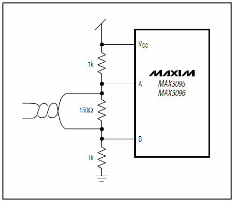

Die Treiber des Masters bleiben tatsächlich immer aktiv. Der Master hat
für SOMI-Signal einen Receiver, der mit den Treibern aller Slaves
verbunden ist. Nur der Treiber des gerade sendenden Slaves ist aktiv und
andere Treiber deaktiviert. Wenn aber keiner der Slaves sendet sind alle
Treiber deaktiviert und dies würde am Ausgang des Master-Receivers einen
undefinierten Zustand produzieren. Oder sollte man einen Slave immer
aktiv lassen, auch wenn länger kein SPI-Datentransfer stattfindet?
Wenn auch es zu diesem Problem gar nicht kommt, würde mich das
interessieren, wie man z.B. die Gleichtaktspannung anhebt. Etwa indem
man an GND-Anschluss statt 0V einen Offset legt? Oder geht das auch so,
wie in der angehängten Abbildung(hab die aus Datenblatt eines anderen
Receivers). Dann wäre ja auch keine Masseleitung nötig.
#1404896
Die Eingangsbeschaltung eines Receivers sorgt bei offener Leitung selbst
für einen kontrollierten Pegel, siehe Schaltbild im Datasheet.
Bild 10/11 und Tabelle 1 beziehen sich auf den Fall, dass ein Teil der
verwendeten Receiver eine aktive Busleitung und ein Teil der verwendeten
Receiver eine offene Busleitung vorfinden. Da alle deine entsprechenden
Leitungen gleichermassen entweder offen oder aktiv sind, können einzig
die unbenutzten Receiver spinnen. Na lass sie, wenn ihnen Spass macht.
Nein. Wenn man den Receivern das partout nicht selbst zutraut, dann kann
man es so machen wie in deinem Anhang.

#1404935
Ich lese dies so, dass dies nur von Bedeutung ist, wenn an den überhaupt
verwendeten Receivern gleichzeitig sowohl aktive wie auch inaktive
Busleitungen auftreten. Gibt es hier nicht.
Wobei das überhaupt nur beim skizzierten rücklaufenden Takt relevant
ist. Hast du das noch vor? Wenn nicht, dann gibt es keine einzige
Leitung, deren Pegel bei inaktivem Bus irgendwen interessiert. Die
Master=>Slave Leitungen sind nie offen und der Zustand von SOMI ist
uninteressant.
Gast #1404962
>wenn unter den überhaupt verwendeten Receivern gleichzeitig sowohl aktive >wie
auch inaktive Busleitungen auftreten.
Das ist einleuchtend. Dann verstehe ich auch die Abbildungen 10 und 11.
Aber ich habe dies aus dem Text nicht sehen können.
