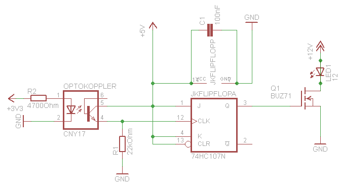

OP (Firma: RWTH Aachen) #1406119
Hier ist schonmal ein erster Versuch (gibt leider wohl keine edit
Funktion hier im forum).
Ich weiß, dass das so nicht funktioniert, ich weiß nachwievor nicht, wie
hoch dieses Vcc sein muss (und auch nicht wie ich das mit EAGLE
einzeichne..). Was Pin6 des Optokopllers soll versteh ich auch nicht, im
Datenblatt steht das sei Gate, aber würde ich da was dran legen würde
doch das ganze Bauteil keinen Sinn mehr haben?
Der Mosfet ist nicht der den ich habe, muss morgen die Bezeichnung erst
nachsehen.
Ist das Grundprinzip der Schaltung denn annähernd richtig? Fehlt ausser
der Vcc des FlipFlops noch etwas anderes (hab von
Widerstand/Zender-Diode am Mosfet gelesen)?
Danke schonmal..
Gast #1406352
Also, die LED des Optokopplers braucht noch einen Widerstand in der
Zuleitung der 3.3V von 4700 Ohm.
Der Eingang CLK des FF braucht noch einen Widerstand von 22000 Ohm gegen
Masse.
Die Versorgungsspannungsanschluesse des FF müssen an 5V und GND
angeschlossen werden, zwischen 5V und GND kommt ein
Vielschicht-Keramikkondensator von 100nF (und meist viel zu vielen 50V),
CLR wird auch mit +5V verbunden.
Wenn du LEDs mit 12V bereiben willst, solltest du sie mit der Anode an
diese 12V anschliessen, an die Kathode einen Widerstand klemmen von 470
Ohm, und an die andere Seite des Widerstandes Drain deines deinen
MOSFETs. Obwohl, der MOSFET taugt für 5V nicht, nimm einen IRLZ34
(voreschlag von microcontroller.net). Dessen Source kommt an Masse.
Dann wird die Schaltung funktionieren. Obwohl: Vielleicht fängt sie sich
Störungen ein, weil leider der Eingang des FF nicht mit Schmitt-Trigger
ausgestattet ist und der Optokopppler langsamer umschaltet, als die
Störungen reinkommen, Nun, man wird sehen.
Gast #1406847
470 Ohm in Reihe zur LED, nicht BUZ71.
Ob am CNY17 nun 47000 Ohm und 22000 Ohm (Belastung des 3.3V Ausgangs mit
500uA, Koppelfaktor 100%)
oder 470 Ohm und 2200 Ohm (Belastung des 3.3V Ausgangs mit 5mA) sind,
wird bei der von dir angestrebten Geschwindigkeit egal sein, ich hab mal
die geringere Belastung genommen und nicht die höhere Geschwindigkeit
denn über die Belastbarkeit des 3.3V Ausgangs hast du nichts
geschrieben.
OP (Firma: RWTH Aachen) #1407392
Also der Ausgang der Kamera soll nicht mit mehr als 24 mA belastet
werden laut Datenblatt.
Der Mosfet ist übrigens ein ZXM64N035, den gibt es aber leider bei EAGLE
nicht.
Der Optokoppler den ich habe ist der CNY17-1. Der hat bei 5V laut
Datenblatt zwischen 40% und 80% CRT. Muss ich dann noch irgendwas an der
Schaltung ändern? Etwa den Widerstand R1? Oder besser den CNY17-2
kaufen, der zwischen 63% und 125% CRT hat?
Und war der Rest der Schaltung so ok?
