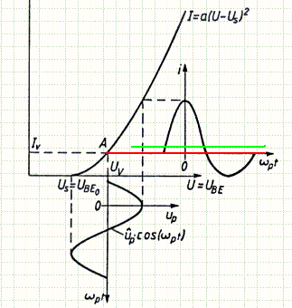

Die unlinearen Kennlinien der Innereien des OPamp führen zu einer
Gleichrichtung der unverdaulichen HF, was deinen DC Offset bewirkt. Ich
habe im Anhang ein Bildchen beigefügt, bei dem eine quadratische
Kennlinie gezeigt ist. Die rote Linie ist der DC Level ohne HF Sinus,
die grüne Linie der DC Level mit HF Sinus. Wenn der Verstärker also
nicht mehr in der Lage ist, die Hf linear zu verstärken, dann schafft er
nur noch die DC Level Verschiebung. Was du am Ausgang dann siehst ist
eben ohne HF die rote Linie und mit HF die grüne Linie.

Mensch Kai,
nicht gleich angegriffen fühlen. Bin dabei die Abblockung zu ändern.
Ferrit und Kondensatoren liegen schon hier. Morgen wird getestet. Ich
berichte. Danke für die Hilfe. Das tolle Bild kam ja auch erst beim 2.
mal nachfragen. ;-) So, nun genug Gebauchpinselt.
